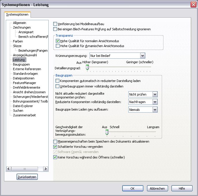

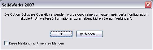

gerade eben nach einem Neustart von Solidworks 2007(im habe SWXSolidWorks neu gestartet weil nach schließen aller Dokumente immer noch 700MB RAM belegt waren) wollte ich Solidworks wider starten.
Da erschien angehängte Fehlermeldung. Ich kann mich nicht erinnern das ich eine Option geändert habe. Als ich dann in den Optionen Software OpenGL deaktiviern wollte, stellte ich fest das der Haken ausgegraut war und somit nicht deaktivierbar  . In der Systemsteuerung habe ich keine "Hardwarefehler" feststellen können. Der Treiber ist auch von Solidworks freigegeben (6.14.10.9136). Es starten auch die Versionen 2005 und 2008 im Software OpenGL Modus. Mehrfache Neustarts des Rechners haben keine Besserung gebracht.
Kann mir bitte jemand weiterhelfen?
Danke im Vorraus,
Michael

Hallo Michael,
du darfst keine Datei in SolidWorks geöffnet haben. Dann kannst du den Hacken entfernen.
Grüße von der Wasserkuppe,
Frank

erstellt am: 04. Dez. 2007 11:52    Editieren oder löschen Sie diesen Beitrag!  <-- editieren / zitieren -->   Antwort mit Zitat in Fett Antwort mit kursivem Zitat    Unities abgeben: 1 Unity (wenig hilfreich, aber dennoch)2 Unities3 Unities4 Unities5 Unities6 Unities7 Unities8 Unities9 Unities10 Unities
danke für die Antwort. Ich hatte kein Dokument geöffnet.
Aber gerade eben habe ich es wieder hin bekommen. ich musste den treiber deinstallieren und den selben nocheinmal aufspielen. Jetzt dreht sich wieder alles wie gewohnt  .
Michael

Ich frage mich wie du darauf kommst, dass SolidWorks den Treiber zerschossen hat
Sobald SolidWorks nicht mehr auf einen funktionierenden OpenGL Treiber zurückgreifen kann setzt es automatisch den Software OpenGL Modus, damit der Anwender überhaupt noch was tun kann. Sollte es lieber abstürzen?
Wenn also der Anwender es schafft seine Installation so durcheinander zu bringen, dass die Treiber nicht mehr vernünftig funktionieren (ja, ja, schon klar: ich hab überhaupt nix gemacht - hör ich von meinen Anwendern auch dauernd und frag mich dann, wofür die eigentlich da sind, wenn sie eh nichts tun SCNR  ) sollte man nicht direkt den Überbringer der schlechten Nachricht köpfen
