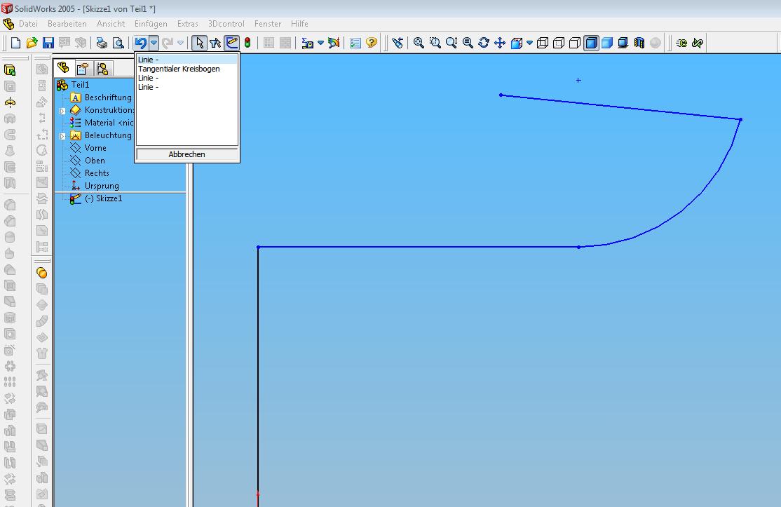

nur zur Info - dieses Menü klappt bei mir so in 2005.
Gruß Thorsten

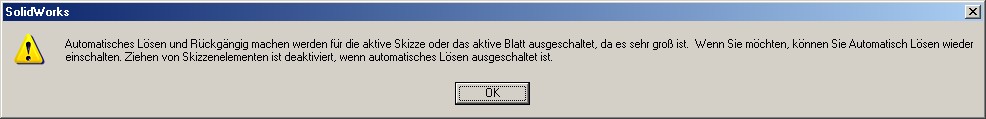

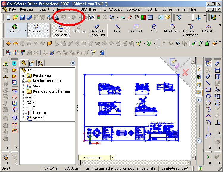

Hallo locol1011
Ich kenne das Phänomen von dem ausgegrauten "Rückgängig-Pfeil" nur von Skizzen mit sehr vielen Elemnten. (z.B. wenn ich ein DXF von einer Zeichnung in eine Skizze importiere).
Also wenn über 1000 Elemente in der Skizze vorhanden sind. Begleiten mit der Meldung "Automatisches Lösen und Rückgängig werden werden ausgeschaltet".
Da hift bei mir meistens nur Skizze vereinfachen oder in mehrer Skizzen aufteilen.
Gruss Andreas
