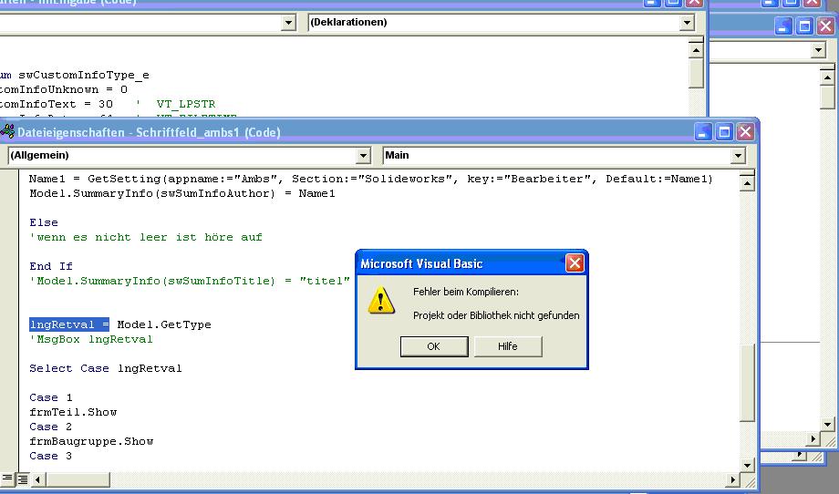

vielleicht ist es eine richtig blöde Frage, aber bei Makroprogrammierung kenne ich mich noch nicht so gut aus.
Ich habe einen recht komplizierten Schriftkopf zum ausfüllen und dafür ein Makro geschrieben. Bei mir funktioniert das alles wunderbar. War ganz stolz  .
Nun wollte ich das Makro meiner Kollegin geben und dort ausführen, dann bekomme ich die Meldung
"Fehler beim Kompilieren: Projekt oder Bibliothek nicht gefunden" (siehe Anhang)
Kann das daran liegen, dass ich auf meinem Rechner auch noch SWXSolidWorks 2007 installiert habe und Sie nur 2004?
Hab irgendwo was gelesen wegen Registry Eintrag oder so.
Vielen Dank schon mal für Eure Hilfe.

schau mal bei Steffan vorbei:
http://solidworks.cad.de/mm_index.htm
Wie du bei Steffan sehen kannst, gibt es für die verschiedenen SW-Versionen verschiedene Type Librarys.
Siehe auch die angehängten Bilder.
Zwischen SW 2007 und SW 2004 gibt es sicherlich auch noch unterschiede in den Programmierbefehlen.

Hallo Jan,
danke für den Hinweis.
Habs heute morgen ausprobiert. Lag wirklich an den Verweisen.
Nun funktionierts wie gewünscht.

Darum erstelle ich meine Makros mit "Late Binding" und nehme die Verweise auf die verschiedenen Libraries raus, dann laufen sie auf verschiedenen SWXSolidWorks-Versionen. Dann muss man aber diverse Konstanten explizit definieren, auf der von Jan angegebenen Seite findest du unten zum Download verschiedene SWconst.bas. Aus der Datei kopiere ich mir die Deklarationen von Konstanten und Enumerationen und füge sie in meine Makros ein.
Wenn du in der Forumssuche "Late Binding" eingibst, findest du einiges darüber.
