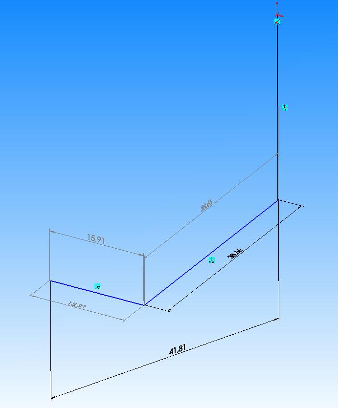

Hallo allerseits, hier ist ein Neuer.
Ich bin Heute auf eine 3D-Skizze meines Vorgängers    gestossen, in der alle Bemassungen (Ausnahme Radien) an den drei Hauptebenen ausgerichtet sind. Ich konnte aber keine Hilfsebenen oder ähnliches finden. Die Masse sind alle steuernde Masse. Wie erzeuge ich solche Masse in 3D-Skizzen?

In einer 3D-Skizze kannst du die Elemente ganz normal bemassen wie in einer 2D-Skizze.
Sollt es nicht funktionieren: mach doch mal nen Screenshot von der Skizze und lad den hoch. Veranschaulicht das Problem.

Hallo Leute,
vielen Dank für die schnelle Hilfe, anbei der Screenshot zum besseren Verständnis.
Die Ebenen habe ich nicht ausgeblendet, die im Feature-Baum enthaltene Ebene2 enthält eine Skizze für einen Linear ausgetragenen Schnitt, sonst nichts.
Martin

Guten Morgen Martin,
die Maße sind genauso ausgerichtet, wie sie sein sollen, so siehts jedenfalls für mich aus. Sie orientieren sich and den Skizzenelementen, die sie steuern. Wenn eine 3D-Linie auf der Ebene XY gezeichnet ist, wird auch das MAß dazu parallel zu der Ebene XY ausgerichtet.
Ganz normal in 3D-Skizzen.
Die Bemaßung fügst du genauso an wie in 2D-Skizzen, sprich über den Button "Intelligente Bemaßung". Die Ausrichtung finden die Maße dann alleine.
So ganz versteh ich dein Problem aber nicht...
Was gefällt dir nicht an der Ausrichtung?

Moin Stephan,
die Ausrichtung der Maße gefällt mir gut, ich möchte sie nachvollziehen.
Am Anfang der Skizze (Screenshot unten rechts) ist z.B. eine Gerade die ist folgendermassen bemasst:
  1. Anfangspunkt y -138 in der XY-Ebene
  2. Endpunkt y -165 in der XY-Ebene
              z -30 in der XZ-Ebene
              x -32 in der XZ-Ebene.
Wenn ich die Linie oder Ihre Endpunkte bemassen will, erhalte ich immer nur das Diagonalmass im Raum (32,8). Ich möchte aber paralel zu den Ebenen bemassen.
Ich hoffe, das Problem ist jetzt verständlich beschrieben.
Martin

Ah, jetzt, ja. Problem erkannt (glaube ich... )
Die Bemaßung richtet sich je nachdem aus, welche Punkte oder Linien du miteinander bemaßt; Punkt-Punkt, Linie-Punkt oder Linie-Linie. Man hat da mehrere Möglichkeiten, siehe mein Screenshot. Hinterher lässt sich die Ausrichtung meines Wissens nicht mehr beeinflussen.
Vielleicht hilft es dir, eine Hilfslinie an deine Skizze zu ziehen, um deine Bemaßung dorthin zu bekommen, wo du sie hinhaben willst?

Hallo Stephan,
Du hast das Problem jetzt richtig erkannt, Deine Lösung ist auf jeden Fall auch eine Möglichkeit, aber so wie ích denke nur eine Krücke.
Ich hab's jetzt selbst rausgefunden:
Du bemasst nicht die Endpunkte der Linie sondern zwischen Endpunkt der Linie und einer der drei Hauptebenen.
Die Lösung war wohl zu einfach.
