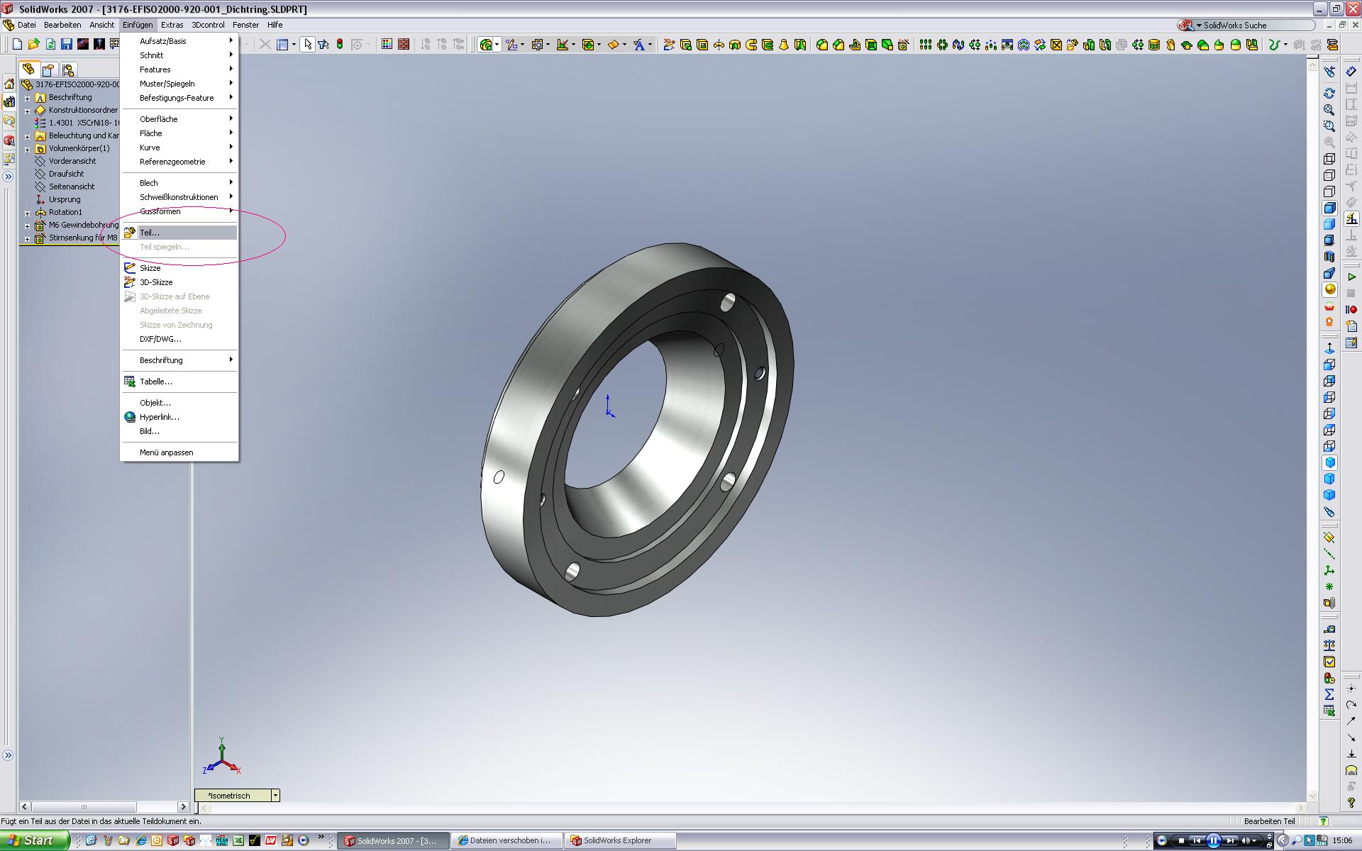

Servus im SWXSolidWorks-Brettl,Onix.
Du kannst Teil1 in Teil2 einfügen (siehe Anhang). Wenn du nun Teil 1 änederst ändert sich auch dein resultiertes Teil, wenn du Teil1 löschst ist es auch aus dem resultiertem Teil weg. Ausser die brichst die Referenzen zu Teil1, dann ist es aber schwieriger zu ändern.
Gibt mit Sicherheit noch mehr Möglichkeiten, mal die Suchfunktion von cad.de bemühen (Suchbegriff vll."Vereinigen" o.Ä

wenn es keine Baugruppe sein muss/soll, ein Teil öffnen, dann
"Teil einfügen" das gewünschte Teil auswählen, positionieren und dann mit dem Befehl kombinieren/hinzufügen aus "2 - 1" machen
