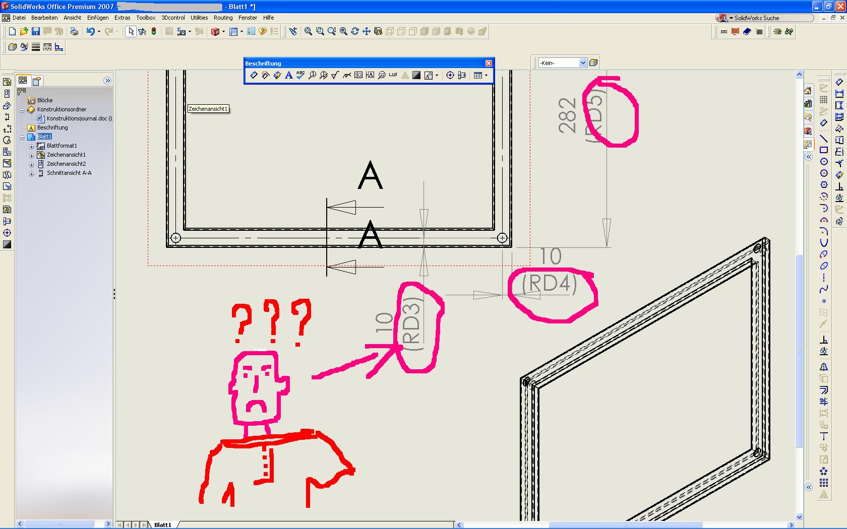

hab schon rumgesucht, wurde aber nicht fündig    :
Ich möchte den Namen der Bemassung nicht in der Zeichnung haben - zumindest manchmal nicht.
Unsere Kunden gehen die Bezeichnungen teilweise nichts an, außerdem sind sie vom Platzbedarf oft unbequem.
Wo kann ich die ausschalten??
Siehe Bildlein was ich meine ..

Hallo Peppy,
global kannst du das über die "Optionen(Systemoptionen)-Allgemein-Bemaßungsname anzeigen" steuer. Für einzelne Werte muß ich passen. Sorry

Hallo PeppyTrain
Das kannst du in den Einstellungen ändern. Hierzu gehst du in SWXSolidWorks auf Extras -> Optionen -> Sytemoptionen -> Allgemein und machst hier den Hacken beiBemaßungsnamen weg. Dann dürfte es in der Zeichnung nicht mehr auftauchen.
mfg Samantha

Danke an alle ... das Optionenfenster hatte ich zwar mehrfach geöffnet, aber den Punkt einfach nicht gesehen ...
Weiß viell. noch jemand ob ich das auch auf einzelne Zeichnungen bezogen ändern kann?
