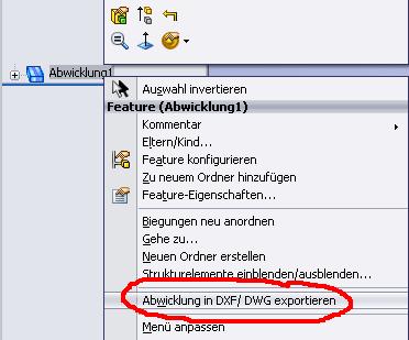

Falls ihr vorhabt in näherer Zukunft auf SWX2008 umzusteigen dann spar dir die Mühen in SWX2007.
In SWX2008 gibt es ein neues Feature und zwar:
Abwicklungen direkt aus dem Part in eine dwg/dxf zu Speichern! (natürlich 1:1  )
EDIT: Noch ein Screenshot--->
