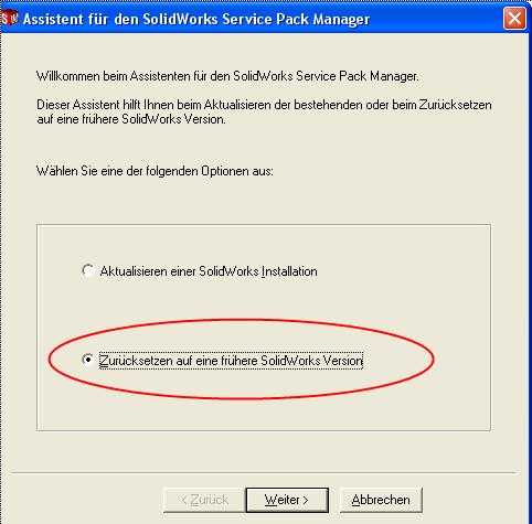

Hallo Ulrike,
Einfach im SercicePack den roten swspmanager doppelklicken,
dann im folgenden Fenster
- zurücksetzen auf eine früher SolidWorkversion-
wählen.
So sollte es eigentlich funktionieren
mfG
KALLE

erstellt am: 30. Nov. 2007 08:48    Editieren oder löschen Sie diesen Beitrag!  <-- editieren / zitieren -->   Antwort mit Zitat in Fett Antwort mit kursivem Zitat    Unities abgeben: 1 Unity (wenig hilfreich, aber dennoch)2 Unities3 Unities4 Unities5 Unities6 Unities7 Unities8 Unities9 Unities10 Unities Nur für Buli1 10 Unities + Antwort hilfreich
Also mehr gibts eigentlich nicht zu erklären, einfach auf WEITER klicken und den Anweisungen folgen.
Ich will bei mir nicht alles durchspielen, da ich ich mein System ja nicht zurückstellen will.
Hab's aber vor kurzem gemacht und es hat problemlos funktioniert
KALLE

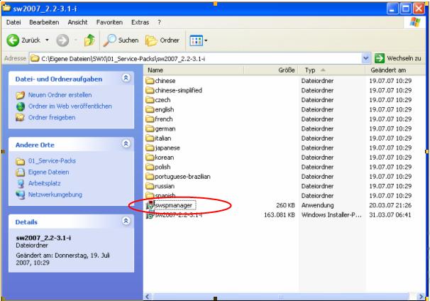

Hallo Kalle,
wenn ich auf die Datei SwSpmanager.exe doppelklicke, geht bloß das normale Programm auf.
Und das Fenster, das Du gezeigt hast, finde ich leider nirgends.
Könntest Du mir bitte noch zeigen, wo Du auf den Service Pack klickst?

erstellt am: 30. Nov. 2007 11:31    Editieren oder löschen Sie diesen Beitrag!  <-- editieren / zitieren -->   Antwort mit Zitat in Fett Antwort mit kursivem Zitat    Unities abgeben: 1 Unity (wenig hilfreich, aber dennoch)2 Unities3 Unities4 Unities5 Unities6 Unities7 Unities8 Unities9 Unities10 Unities Nur für Buli1 10 Unities + Antwort hilfreich
Wenn du in den (entzippten) Servicepack-Ordner gehst kommt folgender Ordnerinhalt: siehe Anhang.
Dann auf den ROTEN swspmanager doppelklicken,
dann kommt das Bild im Anhang von meinem ersten Beitrag
Als nächstes musst du die CD/DVD einlegen
und dann immer weiter den Anweisungen folgen
Ich sehe eigentlich kein Problem ausser wir reden anainander vorbei.
Ich habe den Servicepack auch immer runtergeladen und von meiner Festplatte aus installiert.
Machst du evtl. deine updates direkt online? (falls das überhaupt geht)
Da kenne ich mich nicht aus.
