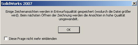

Bitte ich will aber lieber hohe Qualität und geringere Dateigröße als miese Qualy und Speicherplatzvergeudung! HrrHrrr!
Na gut, dann tu ich's...

Hallo Ahleggs,
wenn die Sanduhr im Featurebaum der Zeichnungsanischten läuft (Ansichten werden gerechnet)
und dann dabei auf "Speichern" drückst kommt diese Meldung.
Warte bis die Sanduhren fertig sind dann kannst Du in hoher Qualität speichern. (bei vollständigem geladenem Modell)
MFG Robert Hess.

Was ich auch lustig finde ist dass wie gesagt Entwurfsqualität grössere Dateien produziert als hohe Qualität.

[ironie]Wahrscheinlich wird der Solidworksprozess zum Umwandeln der Ansicht mit in der Datei gespeichert  und der Solidworksprozess kann ja schonmal mehrere hundert MB gross sein  [/ironie]
