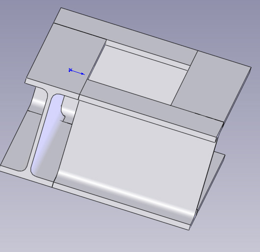

Ich habe eine kurze Frage was die Schweißbaugruppen betreffen. Wenn ich einen rechteckigen Rahmen zeichne mit stehenden S-Trägern die gerade abgeschnitten sind und ich sie auf Endnaht setze. Dann wird ein Träger immer so ausgeschnitten dass er sauber in die Mulde des Nachbarträgers passt. Ich habe schon versucht das Bauteil zu trimmen. Aber das geht ja nicht mehr weil sie schon richtig liegen. Was kann ich tun?
Ein Beispiel habe ich angehängt.

Ganz genau habe ich deine Frage nicht verstanden, aber ich habe mal ein Bild angehängt. Wahrscheinlich willst du die Profile so wie dargestellt verschweißen.
Sollte dies der Fall sein, so muß ich die Frage stellen, ob dies so sinnvoll ist bzw. ganz genau solltest du die Belastung überlegen.
Bitte eine Anmerkung noch: Der Begriff "SchweißBAUGRUPPE" ist in SWXSolidWorks nicht gebräuchlich. Du arbeitest mit einem SchweißTEIL.
Das was du mit den Ecken vorhast, habe ich allerdings auchnicht so ganz hinbekommen. In dem Bild siehst du8 die von SWXSolidWorks vorgeschlagene Anordnung der Träger. Wenn du diese so anordnest wie in deinem TEil, werden die schon einmal getrimmt. Ein 2tes Mal kann SWXSolidWorks dann nicht.
