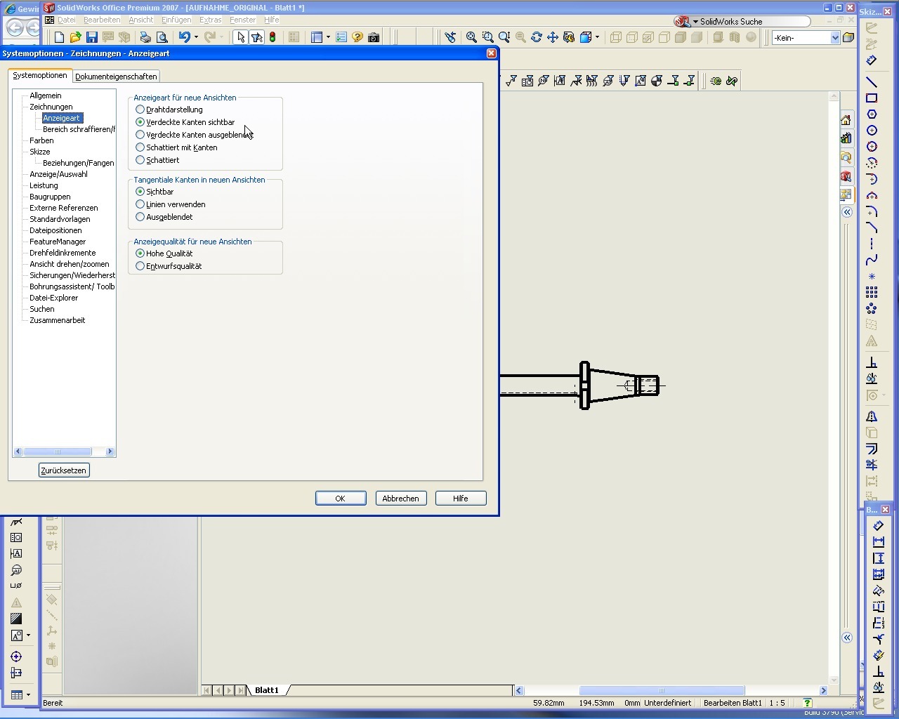

hab schon kräftig gegoogelt aber bin leider nicht fündig geworden.
Wie kann ich in meiner Zeichnung Doppelstrichlinien für gebohrte Gewinde einstellen (also 4 gestrichelte (weil verdeckt) linien pro gewinde). Ich habe immer nur eine einfach gestrichelte Linie und werde schier wahnsinnig. Bin Anfänger und benutze Solidworks 2007 Studentenversion.
Danke schon mal für die Hilfe
Hoffe das Problem ist klar geworden!

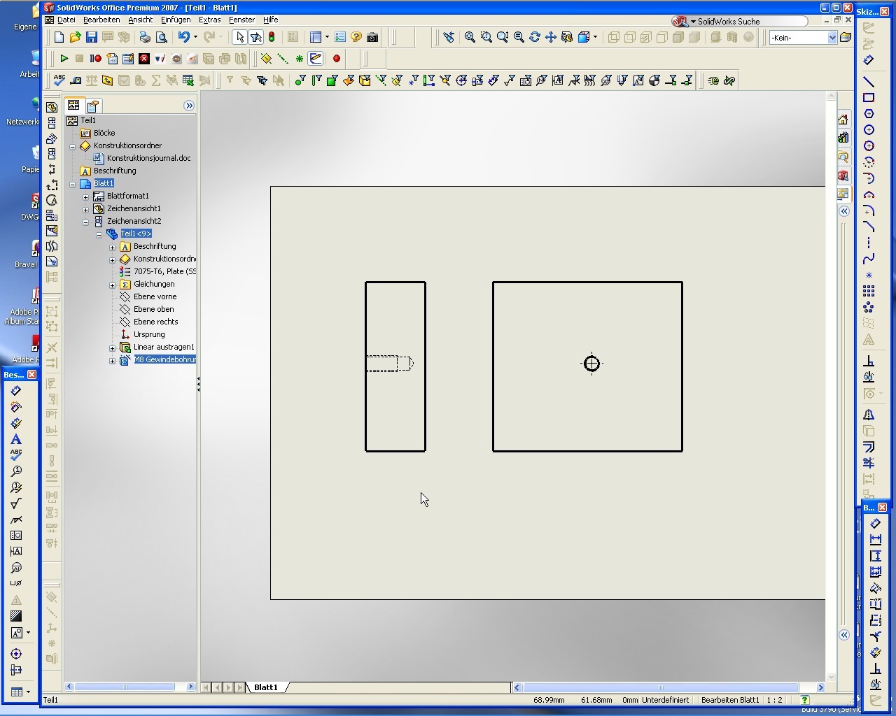

Hi Atzenpower,
also, den globalen Haken finde ich nicht aber es geht wie in auf den Bildern..
G.  thomas

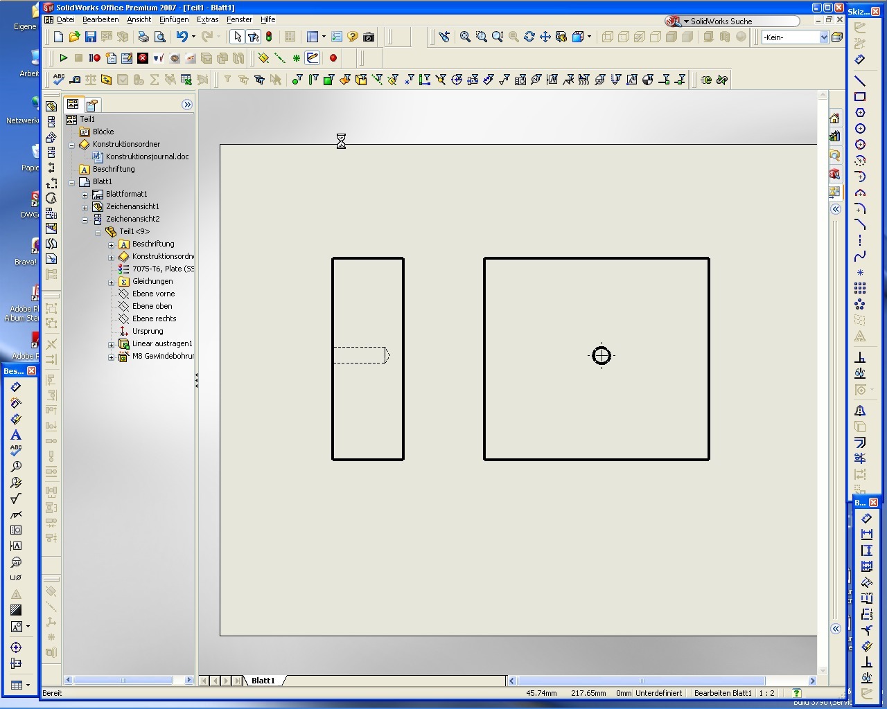

Danke für die schnelle Antwort. Ich hab das ganze jetzt probiert. bei einzelteilen geht die vorgehensweise, aber ich habe eine baugruppe, bei der das ganze leider komischerweise nicht klappt?!
Weiß noch jemand Rat?

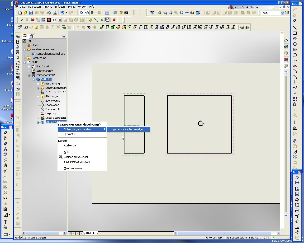

Hi Atzenpower,
wie im Bild...
G  thomas

Morgen,
unter Beschriftung denn alles aktiviert?
Ich habe so dann die Gewindelinien in der Baugruppe.
