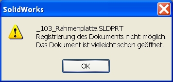

Beim Öffnen meiner Teile bekomme ich nun die Fehlermeldung
Registrierung des Dokumentes nicht möglich
Das Dokument ist vielleicht schon geöffnet.
Woran kann dies liegen?
Ich arbeite mit SWX 2007 SP2.2 mit Dongle
Hasp-Treiber ist installiert. Auch alle anderen Treiber.
Windows XP SP2
Einzelplatz, kein Server.
Wäre recht dringend, da ich übers Wochenende viel zu tun habe.

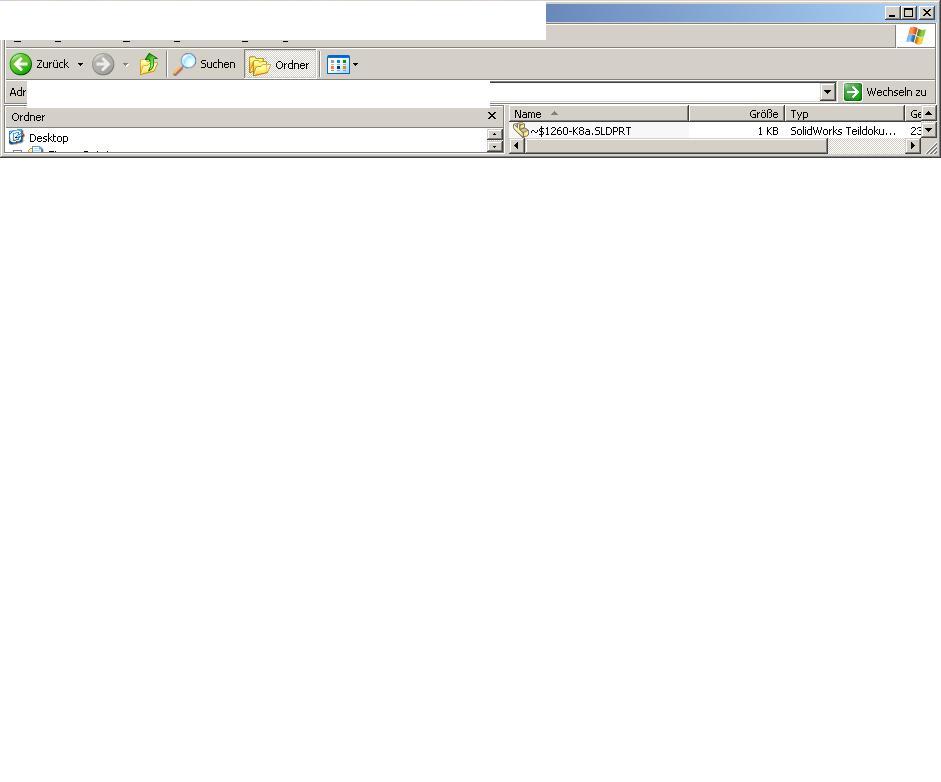

kann es sein, dass noch "komische" Dateien mit Tilden rumliegen? s.Bild
Markus

Daran hatte ich auch gedacht aber die, die ich mit der Suche
gefunden habe, sind gelöscht.
Ist bei allen Dateien so, dass sich nichts mehr in SWX öffnen
lässt. Erstelle ich ein neues Teil, geht alles recht gut, bis ich
es speichern möchte.
Dann kommt wieder diese ominöse Fehlermeldung, er speichert es aber trotzdem.

Hallo Muethos
Ich mache einmal einen Schuss ins Blaue.
Ist bei dir der Dienst "DCOM-Server-Prozessstart" gestartet?

Bingo
Das war sogar ein Schuß ins Schwarze.
Der Dienst stand auf manuell und ist bei "wird gestartet" hängen
geblieben. Nun habe ich den auf automatisch gesetzt und neu gestartet.
SWX geht wieder.
