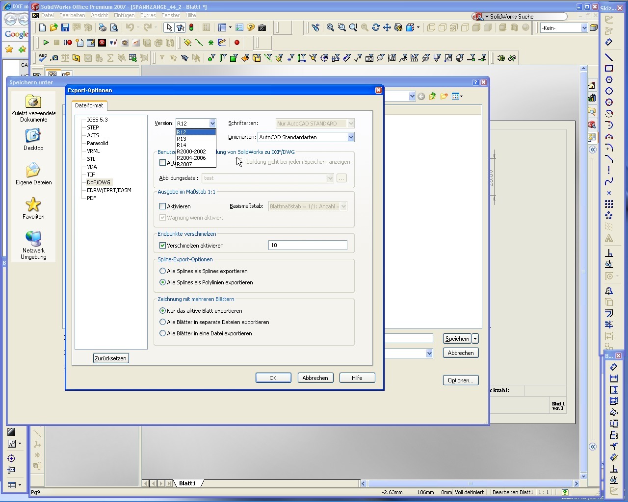

wir wollen hier im Unternehmen alle SolidWorkszeichnungen die für externe Fertiger sind im DXF format abspeichern
Sagen wir nun im SolidWorks abspeichern unter DXF verschwinden alle Grafik Logos aus dem Schriftfeld beim aufruf über DWGEditor
Müssen wir nun wieder alle Logos als Grafik in den Zeichnungsrahmen malen damit wir es mit angezeigt bekommen?

habe das eben getestet und kann kein Problem feststellen. Mein bmp liegt im Zeichnungskopf auf dem Blattformat und wird beim ReImport abgebildet...hab' allerdings keinen DWGEditor installiert. Vielleicht liegt's ja an dem...?

in welchem DXF Format speichert ihr die Daten ab?
Probiert mal die neuste DXF Version, dort sollte das BMP drin sein.

ausprobieren. Es muß gehen.

Ich habe vergessen zu erwähnen das die Logos BMP dateien sind!
Und diese bekomme ich nicht rüber
