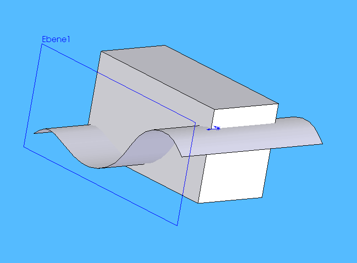

Hallo, mein erster Post.
Solid macht echt Sinn hab bislang mit Studiotools von Alias gearbeitet. Solid ist aber irgendwie die bessere Wahl. Ein Problem hält mich ziemlich auf.
Ich möchte ein Volumenteil in zwei Hälften schneiden, die Schnittline soll mit einem Splin definiert werden. Linear ausgetragener Schnitt funktioniert nur bedingt, denn er löscht mir danach eine Hälfte des Teils.
Im Anhang sollte ein GIF mit liegen, die visualisiert was ich möchte.
Ich arbeite mit Solidworks 2005.
mfg, baster

Hi Baster,
viele Wege führen nach Rom! Mein Vorschalg: einfach Skizzenelemente übernehmen, Rest spiegeln, danach austragen.
Gruß und viel Erfolg!
C.

Hallo Baster
Original erstellt von baster:
Du kannst ja durch Umschalten der Schnittseite wählen, welchen Teil du behalten möchtest. (Auch bei Schnitt mit Oberfläche) Wenn du den Schnitt zweimal machst, kannst du zwei zusätzliche Konfigurationen erstellen, einmal "links" und einmal "Rechts" Bei der Konfiguration "Links" unterdrückst du den "Schnitt Rechts", und umgekehrt. In der allfälligen Baugruppe kannst du dann zweimal das selbe Teil mit den unterschiedlichen Komfigurationen einfügen. Um beide Seiten im Teil zu sehen, müsstest du soweit ich weis einen schmalen Spalt schneiden.

Danke, ja am Ende sind es zwei Teile die zusammen kommen. Zum Hntergrund, ich erstelle ein Volumenteil, das dann geteilt wird, dann kann ich beiden Teilen eine Wandung zuweisen und habe dann am Ende zwei Gußformteile, die aufeinanderpassen.
Und ich meine SWXSolidWorks  , wieder etwas gelernt.

Du kannst auch das Feature Abspalten nehmen. Damit lassen sich die abgespaltenen Teile noch separat speichern und weiterbearbeiten.
Einfügen -> Features -> Abspalten.
