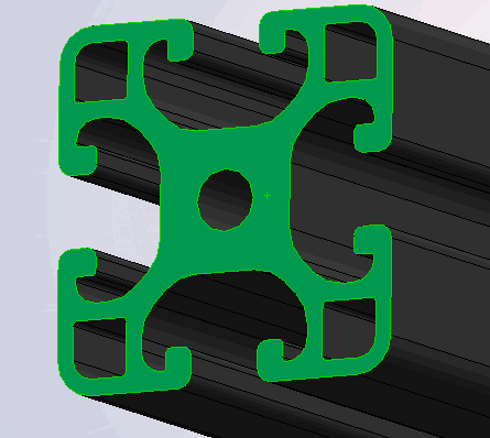

Guten Morgen,
ich habe folgendes Problem:
Ich habe mir bei item ein Profil runtergeladen und möchte es vermeiden, mir, wenn ich die Länge ändern möchte, ein neues Profil mit andere Länge runter zu laden. Ich möchte vom Proil der Profils eine Skizze erstellen. Kann ich da irgendwas machen was die Kontur vom Profil fängt oder so???
Ich möchte mir die Arbeit sparen alle Kanten anzuklicken. Ich habe wenn ich die Stirnfläche anklicke irgendwie keine möglichkeiten die Kontur als Skizze zu machen.
Vielen Dank für euere Hilfe

Der Befehl heisst, Elemente Übernehmen
EDIT:
Oder, Rechtsklick auf Kante, "Kurvenzug auswählen" oder "Tangentialität auswählen", dann Elemente übernehmen.

Hallo Timo,
Wenn du eine Skizze auf die eine Stirnfläche legst (sollte natürlich 90° zur Profilachse
liegen), kannst du doch die Kanten ableiten. Also Mit F5 den Filter einschalten, dann
auf Kanten selektieren, Rechteck aufziehen welches alle gewünschten Kanten umfasst, und
dann unter
Extras - Skizzieren - Elemente Übernehmen
die selektierten Kanten übernehmen.
Du kannst auch die Fläche anwählen, und dann Elemente Übernehmen. SWX übernimmt aber
nicht alles, nur die Aussenkontur. Also wenn kein Hohlprofil --> i.O. sonst nicht i.O.

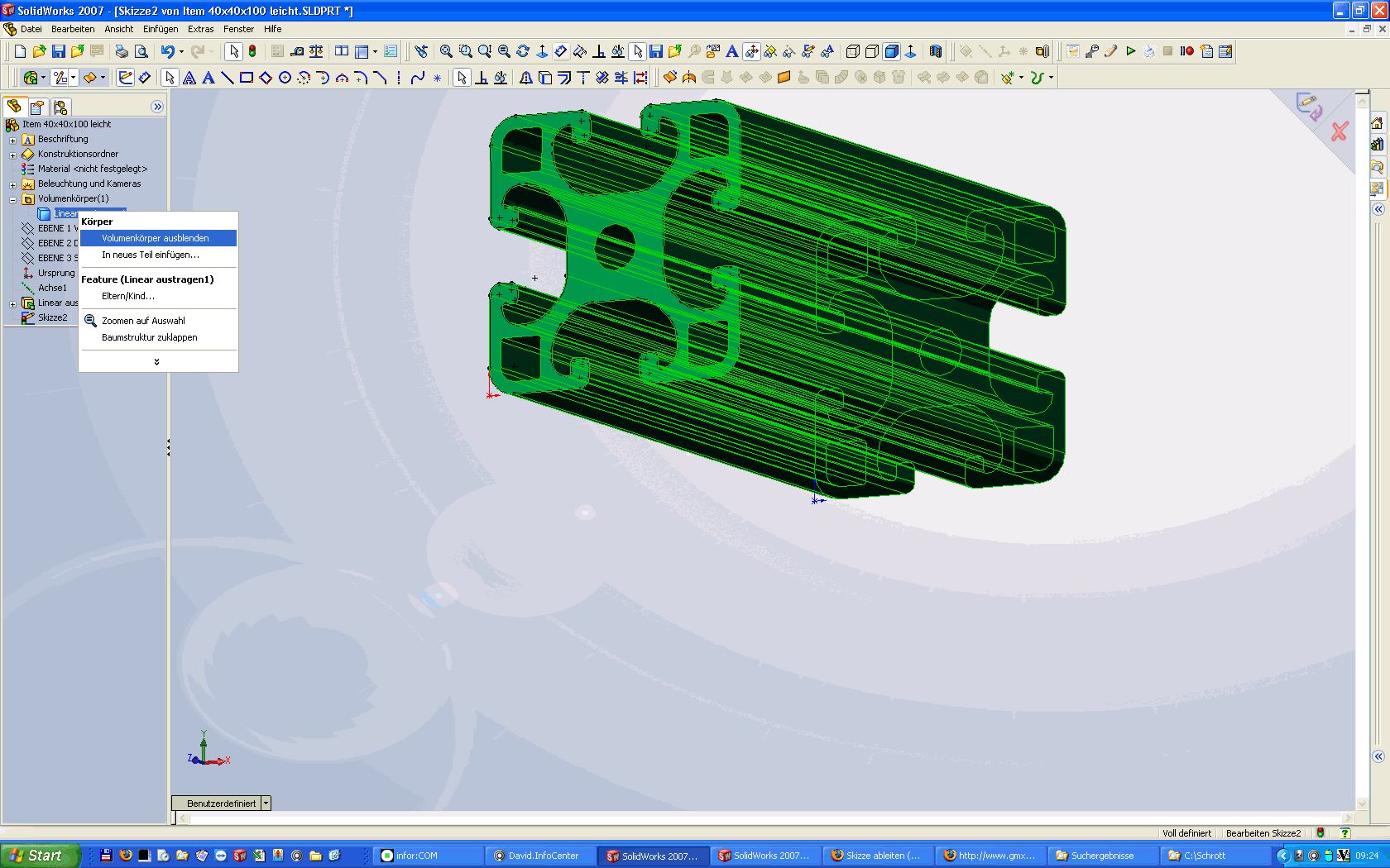

Hallo Timo
siehe Bilder.
zuerst die Fläche anwählen, dann auf Skizze, Element übernehemen, Skizze  schließen, Volumenkörper ausblenden, auf Sizze gehen, die einblenden, Zchng. (leeres Blatt) öffnen, Teil rüber schieben, bei Ansicht "Skizzen"  aktivieren, aufpassen das es im Maßstab 1:1 ist, speichern als DXF und erneut einlesen und das als "Normteil" speichern.
Hoffe es ist verständlich,
Gruß Mc Fly

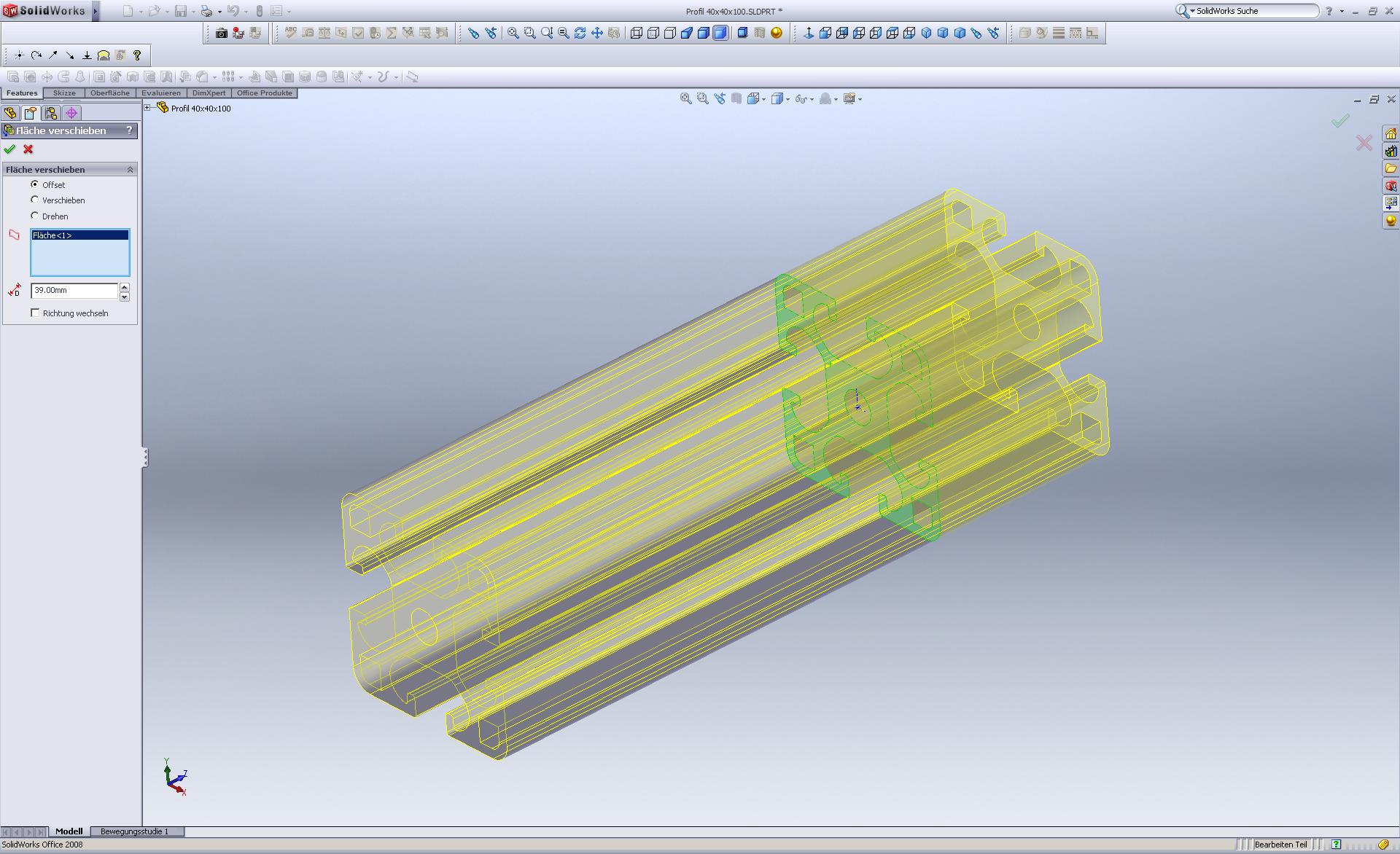

Hallo zusammen
eine weitere Möglichkeit bietet das Feature "Flächen verschieben".
Markus
