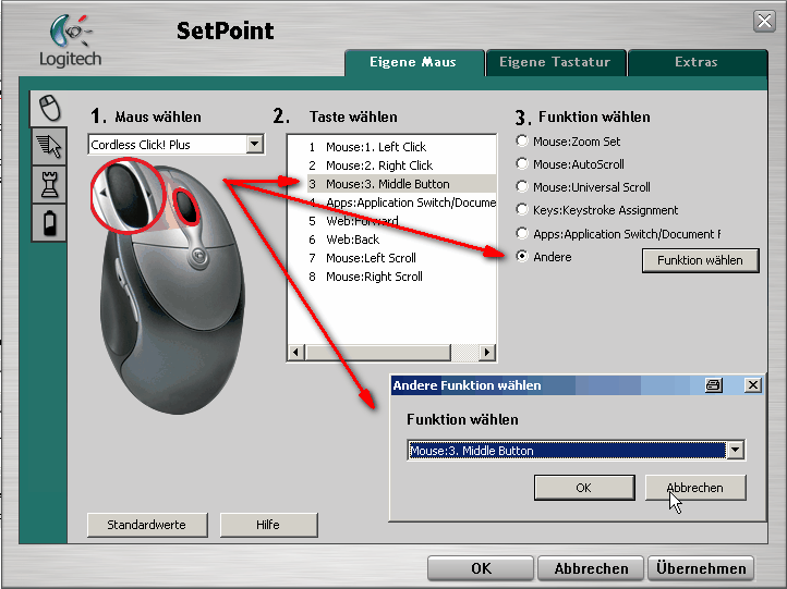

Bei einer Logitech Maus muss zum Beispiel in der Einstellungs- und Konfigurationsanwendung SetPoint die mittlere Maustaste auf die Funktion "Mittlere Maustaste" einstellen, sonst Funktioniert in SolidWorks der Zoom nicht.
Klickt komisch, ist aber so!

Ja, ich benutze eine Logitech Maus. Aber leider funktioniert auch diese Einstellung im Setpoint nicht. Ich habe auch schon andere Radmäuse mit dem normalen Windows Treiber probiert. Auch da kein Unterschied.

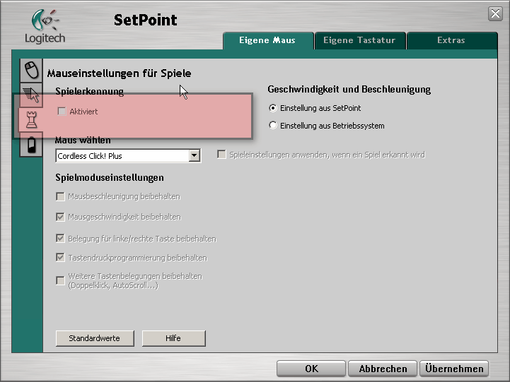

Hallo chaerte,
und herzlich willkommen im SolidWorksbrett auf CAD.de
Ich vermute, dass du eine Logitech Maus hast und in der Setpoint Software (der Logitech Treiber Zentrale) vergessen hast einzustellen, dass die automatische Spieleerkennung abgeschaltet wird. SolidWorks macht ja so viel Spaß in der Bedienung und Handhabung, dass die Maushersteller SolidWorks als Spiel einstufen und dann klappt das (manchmal) mit dem Scrollen nicht. Und sicherheitshalber noch mal überprüfen, ob du bei mittlere Maustaste auch wirklich die mittlere Maustaste eingestellt hast.

Tatsächlich war bei den Settings die Spielerkennung aktiviert. Die habe ich jetzt ausgeschaltet, und noch mal auf mittlere Maustaste gestellt. Dann den Recchner durchgestartet und immer noch keine Änderung.
