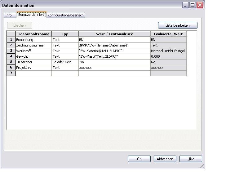

Da ist die Frage auch schon:
wie krieg ich einen Is-Fastener in die Liste bzw.
Weiss einer den Typ den ich vorschreiben muss damit anstatt Text ein Yes or No wird?.
Sollte ja nicht 30 sein oder?
Sub main()
Set swApp = Application.SldWorks
Set ModelDoc = swApp.ActiveDoc
Set Part = swApp.ActiveDoc
Set SelMgr = Part.SelectionManager
npn = Part.AddCustomInfo3("", "Benennung", 30, """BN """)
npn = Part.AddCustomInfo3("", "Zeichnungsnummer", 30, """SW-Dateiname(File Name)@Teil.sldprt""")
npn = Part.AddCustomInfo3("", "Werkstoff", 30, """SW-Material@ Teil.slprt"" kg")
npn = Part.AddCustomInfo3("", "Gewicht", 30, """SW-Mass@ Teil.sldprt"" kg")
npn = Part.AddCustomInfo3("", "Projektnr.", 30, "xxx-xxx")
npn = Part.AddCustomInfo3("", "IsFastner", 30, "")
npn = Part.AddCustomInfo3("", "MType", 30, "")
npn = Part.AddCustomInfo3("", "MX_MODIFIED", 30, "true")
End Sub

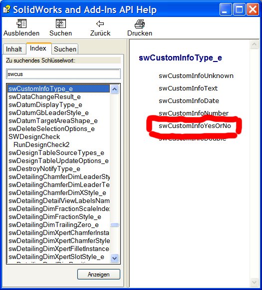

bzw. welchen Namen:
Const swCustomInfoText = 30
Const sw?????????????? = 40
Idealerweise würde ich auch gerne den Autor auf der Registrierkarte davor automatisch ausfüllen lassen.
Habt ihr da vielleicht auch einen Lösungsvorschlag?

... was natürlich aber alles Quatsch ist, weil IsFastener nicht vom Typ YesOrNo sein soll, weil der Typ YesOrNo auch nicht den Wert 40 hat, ... - aber das findet sich eben alles in der bereits erwähnten API-Hilfe bzw. der entspr. swconst ... genauso wie die anderen offenen Fragen!
mfg uc

Hallo uc,
ich habe mir nur den Screenshot angeschaut und da steht nun mal
IsFastener als ja-nein-Wert oder programmiertechnisch Boolean...
Und den bekommt man mit dem Typ YesOrNo hin oder etwa nicht
Ob das richtig ist oder nicht, muss Daniel entscheiden. Sollte es
zur Kennzeichnung eines Normteils dienen, dann würde ich die Forensuche
nutzen...
Andreas

Zu den 40 sei gesagt / gefragt:
Irre ich denn so wenn ich im Makro in der Definition schreiben würde:
Const swcustomInfoYesorNo=40
und im Ablauf dann schreiben würde:
npn = Part.AddCustomInfo6("", "IsFastner", 40, """NO""")
Leider kann ich das über das Wochenende nur vermuten, hab nicht die Möglichkeit das zuhause auszuprobieren bzw. in der Api hilfe zu lesen.
