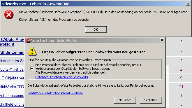

Hallo Leute
Bei einer Maschine schmiert SolidWorks urplötzlich ab. Oft gleich nach Start und dem Öffnen einer Datei oder irgendwann später aber immer ohne ersichtlichen Grund. Keine Fehlermeldung o.ä.
Legt SolidWorks vielleicht (so wie ProE) beim Absturz ein Logfile an das es ermöglicht nachträglich zu eruieren was den Absturtz verursacht hat - falls ja, in welchem Verzeichnis wird dieses file standardmäßig abgespeichert?
Vielen Dank im Voraus
Alex

Hallo Ahleggs,
schau mal unter C:/Dokumente und Einstellungen/<user>/Anwendungsdaten/SolidWorks/ die Dateien SolidWorksPerformance.log und FileAccess.log. Vielleihct hilft dir das weiter...
Stephan

Hallo Ahleggs,
und bei den nächsten Malen SolidWorks nicht direkt, sondern über das SldRx starten (zu finden unter Start/Porgramme/SolidWorks 2007/SolidWorks Werkzeuge, dass packt dann alle Debuginfos zusammen mit deinen Maschineninfos, dass du das zum Support schicken kannst.
Um selbst etwas in der Performancelog verstehen zu können bedarf es schon einiger Erfahrung und auch ein bisschen Glück, dass man versteht, was die Ursache sein könnte; aber zumindest steht in den Files mehr oder weniger alles drin.

Also ich kann das Programm "Filemon" empfehlen!
So habe ich zB eine Unverträgtlichkeit zwischen meinem Handy Programm und SWX entdeckt. http://ww3.cad.de/foren/ubb/Forum233/HTML/000105.shtml
Läuft im Hintergrund, und wenn SWX abstürzt kann man schauen auf welche Dateien SWX versucht hat zuzugreifen, bzw. welche Dateien Probleme machen.

Hallo&Vielen Dank für die Hilfe!
Leider hilft mir dieses FileAcess.log nicht weiter. Das file ist immer 0kB groß und ohne Inhalt.
SolidWorks schmiert irgendwie einfach scheinbar grundlos ab und ich komm nicht dahinter was der Grund sein könnte. Das Problem tritt zwar meistens in Verbindung mit einer bestimmten Assembly auf, dann aber manchmal auch wieder nicht.
Im Performance.log steht (soweit ich das verstehe) nur Info die Graka betreffend drin.
Die Vorgehensweise mit Start von SolidWorks RX wird am Anfang alles schnell mal überprüft aber weiter nichts mitgeloggt? FileAccess.log ist weiterhin leer.
Was kann ich nur machen. Mir läuft die Zeit davon.
Was bringt das Einsenden eines Berichtes (Ist Standarsmäßig automatisch versendet) Kommt da auch mal ne Rückmeldung oder isses nur alibimäßig wie beim nichtssagenden Microsoft Problembericht?
