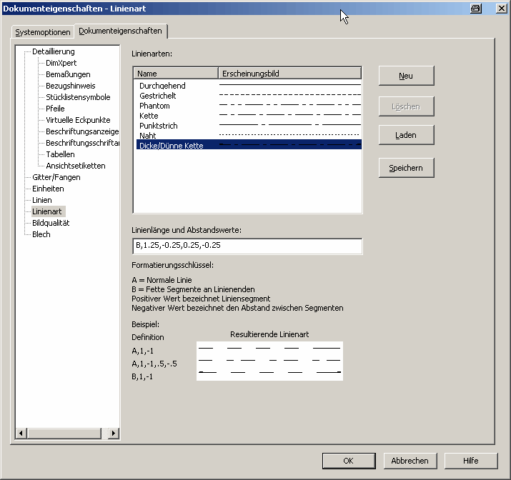

leider weiß ich nicht so genau, was du eigentlich meinst, und auch nicht welche SolidWorks Version du nutzt (als Tipp: die Systeminformation ist brettabhängig, du kannst also hier für das SolidWorksbrett eine andere Sysinfo hinterlegen als "Map 3D 2006, mit Vestra"
Ich vermute du meinst mit Linientypen mit Symbolen so etwas wie die DECO-Linien in MEDUSA oder die breiten Linien in AutoCAD (keine Ahnung, wie die heißen, waren das Polylinien?). So etwas geht in SolidWorks, die Linienarten, die du bei den Dokumenteneigenschaften eintragen kannst, haben keine zweite Ausdehnung, sondern können nur in eine Richtung definiert werden.
