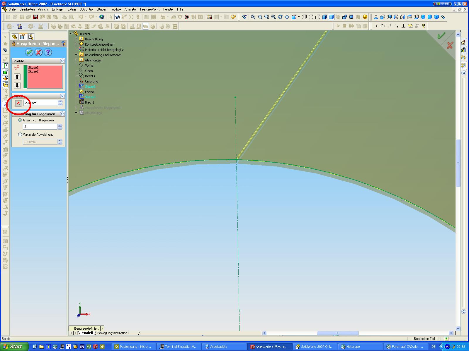

Hallo SW´er,
ich habe einen Blechtrichter bzw. offenen Kegelstunpf, kann ihn aber nicht abwickeln, alte Beiträge habe ich gelesen. Es will aber nicht...
Wer kann helfen?

hay kayy,
Zeichne 2 Offene Skizzen Profile, die den Profielen der trichter Ober-, und Unterseite entsprechen.
Dann kannst die mit einer Ausgeformten Biegung (Einfügen/blech/) zum blech machen.
Gruss micha

Das habe ich auch so gemacht, aber abwickeln kan ich das Teil trotzdem nicht!?

Den Schnitt im Kegelstumpf nicht mit einem Rechteck, sondern mit einem Scheiben(Kreis)segment machen. Die Schnittflächen liegen in Richtung der Achse.

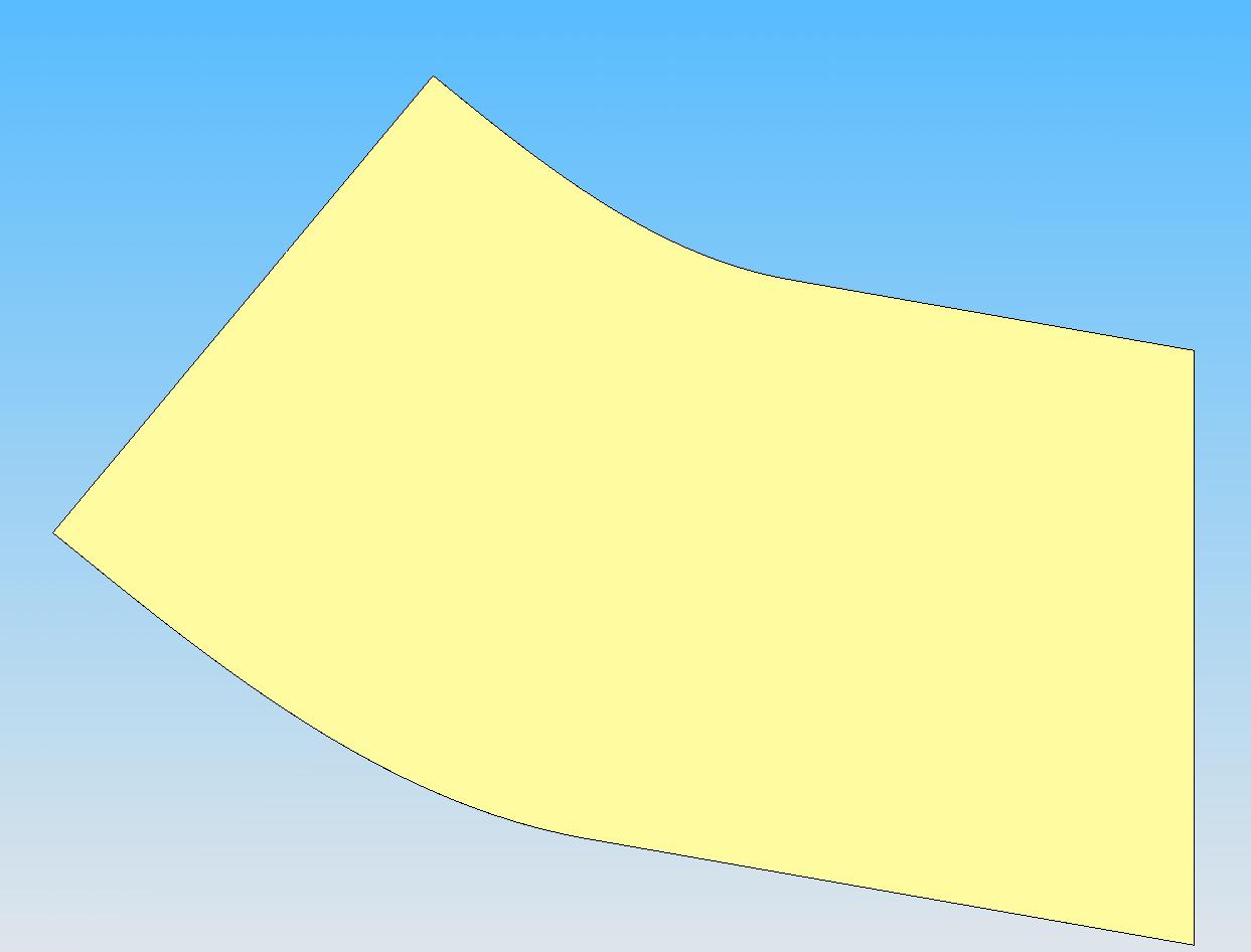

Hallo  Winston,
ich erstelle direkt einen Kegelstumpf ohne Schnitt,
die Abwicklung sieht dann so aus... warum auch immer.
Wenn ich die "Anzahl der Biegelinien" auf ca. 200 erhöhe sieht es besser aus, kann aber wohl nicht die Musterlösung sein.

Hab´s. Da muss man erstmal drauf kommen...
Die Richtung der Dicke umkehren!
