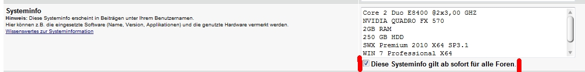

Zwecks dem Profil... Hast du den Haken (s.h. Screenshot) gesetzt?
OLI
[Diese Nachricht wurde von olichen am 07. Jun. 2010 editiert.]

Hi Oli,
Habe ich beim Zweiten mal gemacht und dann war auch das Profil an der Seite zu sehen.
