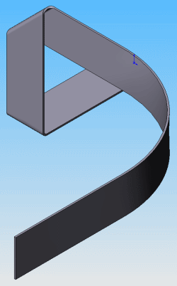

Hallo Leute,
ich muß für einen Anschlußplan eines Gerätes den exakten verlauf eines Flachbandkabels im Gerät darstellen !
Hat von Euch jemand eine Idee, wie man das bewerkstelligen kann?

wird wohl am besten mit einer 3D-Skizze funktionieren.

Ich hab das schon mit einer Ausformung entlang einer 3D-Skizze versucht, aber wenn die Leitung verdreht oder zb. 90° abgewinkelt ist. verdreht sich die Profilskizze nicht sauber mit.
Hat schon mal jemand ein abgewinkeltes Flachbandkabel gezeichnet, was er mir als Muster zur Verfügung stellen könnte?

Hab sowas auch schon als Blechteil modelliert

Hallo Ralf,
an ein Blechteil hab ich auch schon gedacht, aber wie kann dann einen 90° knick (also Kabel quer zur Aderachse 90° gefaltet) realisieren?

Mal so auf die Schnelle probiert...vielleicht so?

Eine skizzierte Biegung einfügen. Die (Biege-)Linie unter 45°, Biegewinkel 180°...

Das wäre dann sowas.. das ist natürlich um Klassen besser

Danke für die Infos, funzt super mit der skizzierten Biegung!
