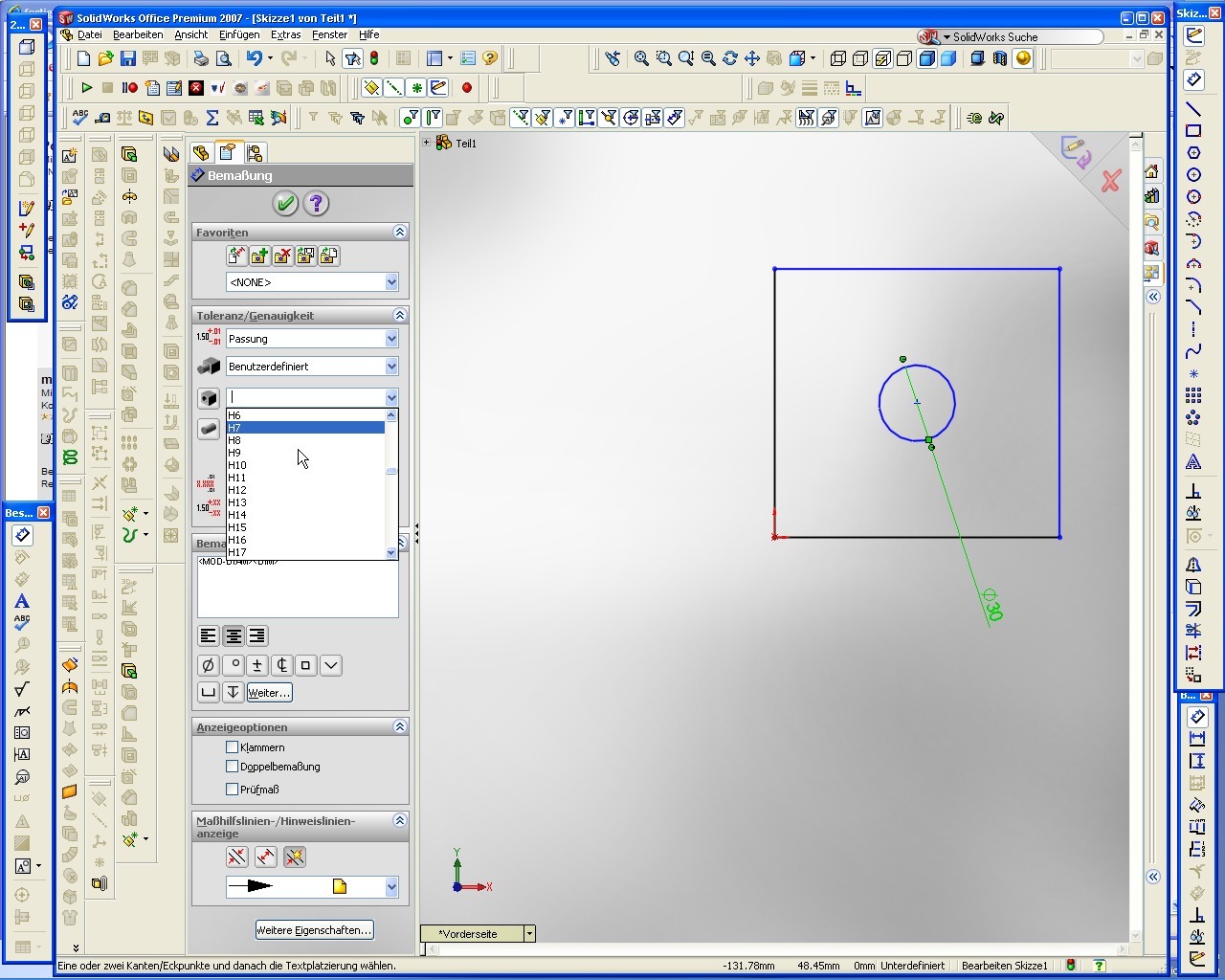

Ich habe mal wieder etwas Zeit gefunden etwas zu testen...
Folgende Frage:
Kennt jemand eine Möglichkeit, in einer SW-Bohrungstabelle Passungsattribute anzeigen zu lassen?
In der Variabelauflistung ist so manches drin, leider nicht die Passung...
Oder wie sonst bringt ihr beispielsweise von einer Ø20-H7 Bohrung die Bezeichnung H7 in eine Bohrungstabelle rein???
(... was ich gesehen habe geben das unsere Konstrukteure bis zu drei Mal!!! von Hand ein...!!!)
Da gibt's doch bestimmt eine gute Lösung...

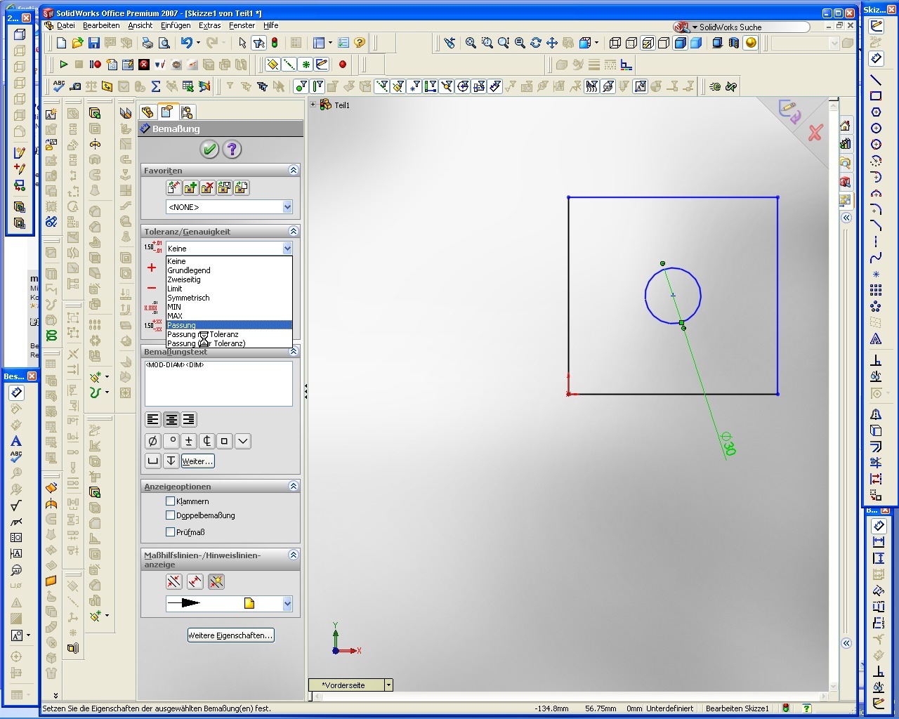

erstellt am: 13. Nov. 2007 17:19    Editieren oder löschen Sie diesen Beitrag!  <-- editieren / zitieren -->   Antwort mit Zitat in Fett Antwort mit kursivem Zitat    Unities abgeben: 1 Unity (wenig hilfreich, aber dennoch)2 Unities3 Unities4 Unities5 Unities6 Unities7 Unities8 Unities9 Unities10 Unities
Test_1.pdf
Ich habe da mal kurz festgehalten, wie weit ich gekommen bin
(siehe PDF im Anhang....)
Zu sehen ist, dass ich im Modell die Passung (Bsp. mit H18) eingefügt habe.
In der Zeichnung kann ich dann diese Passung automatisch übernehmen (mittels Modellelemente importieren...)
Die Passung ist übrigens bidirektional, will heissen, wenn ich im sldprt die Passung ändere, wird diese im slddrw automatisch nachgetragen, das Ganze auch umgekehrt...!
Doch wie kriege ich jetzt die Bezeichnung H18 automatisch in meine Tabelle rein...???

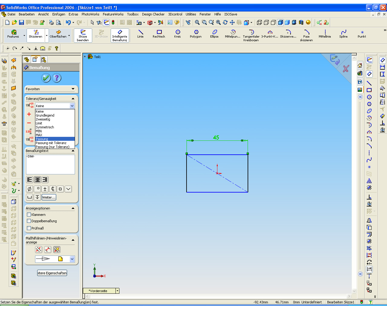

Hi Polytyper,
also mal auf die schnelle:
A1, B1 - über Bohrungsassistenten - Tol nachträglich über Bohrungsskizze - müßte auch über Favoriten gehen.
C1 - über Skizze im Model.
Es muß allerdings bei Bemaßung eingetragen werden (H.)

verwndest du auch die einstellung passung in der bemaßung oder schreibst du einfach neben DIM H7 hin?
suche mal nach callout im forum

myca
Beiträge: 4383
Registriert: 15.06.2007
SW 2007
SW 2018
erstellt am: 14. Nov. 2007 15:00    Editieren oder löschen Sie diesen Beitrag!  <-- editieren / zitieren -->   Antwort mit Zitat in Fett Antwort mit kursivem Zitat    Unities abgeben: 1 Unity (wenig hilfreich, aber dennoch)2 Unities3 Unities4 Unities5 Unities6 Unities7 Unities8 Unities9 Unities10 Unities Nur für Polytyper 10 Unities + Antwort hilfreich
  Hi Polytyper,
nein, das mache ich im MODEL bei der Bemaßung. Bin gerade dabei es über Favoriten zu machen.
G.   thomas

Hallo Thomas
Besten Dank für deinen Nachtrag...
Genau das habe ich gestern eigentlich auch versucht, aber leider ohne Erfolg.
Kann es sein, dass diese Möglichkeit mit SolidWorks 2006 SP5.1 noch nicht möglich ist?

THSEFA
Konstrukteur/CAD-Admin
Sehen Sie sich das Profil von THSEFA an!   Senden Sie eine Private Message an THSEFA  Schreiben Sie einen Gästebucheintrag für THSEFA
Beiträge: 1142
Registriert: 27.11.2002
SWX 2020 SP5.0 Premium
Windows 10 Pro 64Bit
Citrix VM
Intel(R) XEON(R) Gold 6146 CPU @ 3.20GHz
24 GB Ram<P>Windows 10 Pro 64Bit
erstellt am: 15. Nov. 2007 09:06    Editieren oder löschen Sie diesen Beitrag!  <-- editieren / zitieren -->   Antwort mit Zitat in Fett Antwort mit kursivem Zitat    Unities abgeben: 1 Unity (wenig hilfreich, aber dennoch)2 Unities3 Unities4 Unities5 Unities6 Unities7 Unities8 Unities9 Unities10 Unities Nur für Polytyper 10 Unities + Antwort hilfreich
Original erstellt von Polytyper:
Auch dort war es schon möglich. Siehe Bild ->
Viele Grüße, THSEFA
