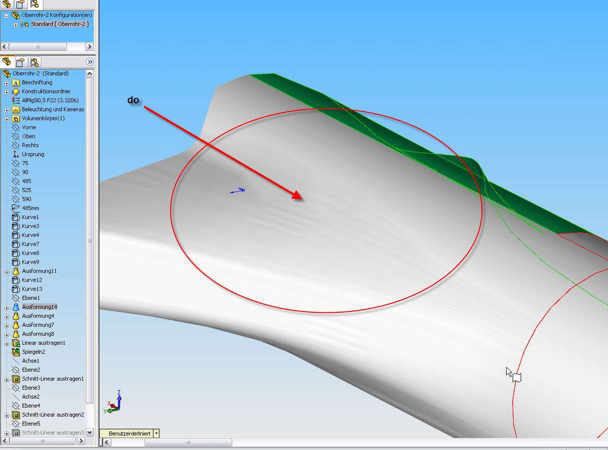

ich habe immer noch eine Beule in meiner Ausformung, trotz Zwischenskizzen und allen möglichen Versuchen und Einstellungen. Die Beule befindet sich direkt an einer Skizze, was ich nicht verstehe, da ich die Kontur an dieser Stelle doch eigentlich definiert  habe.
Wer kann mir helfen, dass ich die Beule schnellstmöglich geheilt bekokmme!
Gruß, Dr. Snuggles

do ist die Beule. Ich habe in der Anfangskontur der "Haifischflosse" den Ø35 und am Ende einen Halbkreis vom Ø35. Dazwischen ist alles mit Skizzen definiert, so dass er eigentlich nicht nach außen extrudieren darf. Mit Leitkurven in Form von Verbindungsgeraden, erstellt er Einschnitte - was ich noch weniger verstehe.

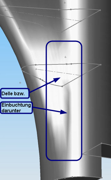

Ich glaube er meint diese Delle bzw die Verengung so wie im Bild.
Falls ja müßte noch die eine oder andere (vertikale) Leitkurve hinzu um die Geometrie in dem Bereich unter Kontrolle zu bringen bzw. genauer zu definieren.
Problem ist wahrscheinlich die Entformung des Tiefziehwerkzeuges.

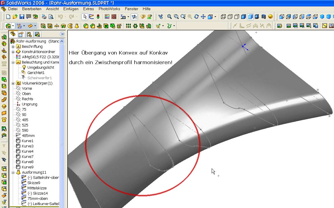

ich hab es mir mal angesehen und kann dazu folgende Vorschläge machen. Das Problem kommt nach meiner Auffassung daher, dass der Übergang zwischen Konvex und Konkav im Verlauf der Ausformung nicht gut genug definiert ist.
Deshalb schafft hier wohl Abhilfe, wenn Du ein weiteres Profil an gezeigter Stelle einfügst.
Weitere Möglichkeiten zur Optimierung bietet insbesondere auch die Harmonisierung der Segmentgrößen und Radien der bestehenden Profile. So sollte der Innenradius am Ende der Haifischflosse zum Zylinderprofil hin deutlich größer werden, bis er in einen konvexen Radius umschlägt, ...

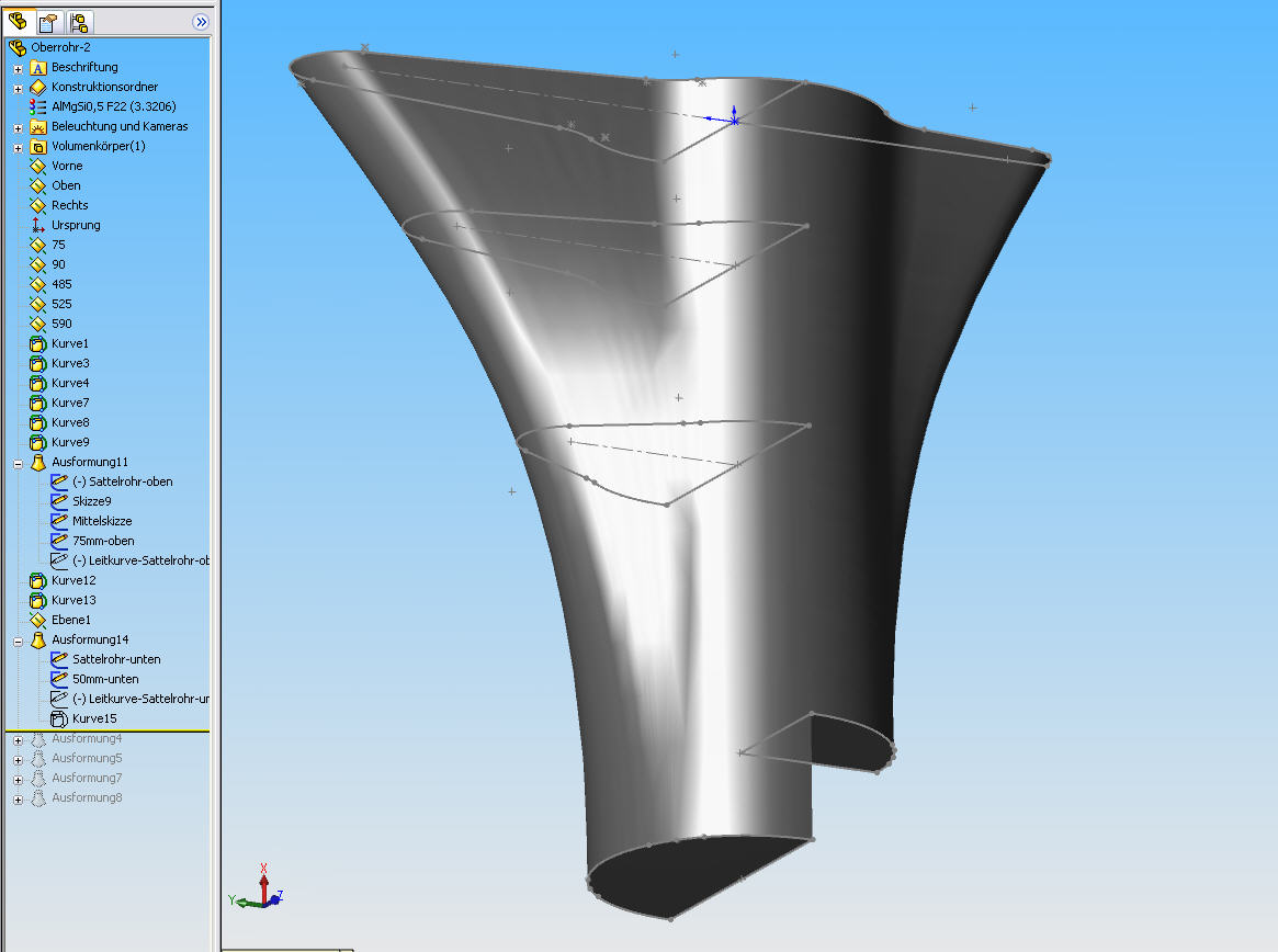

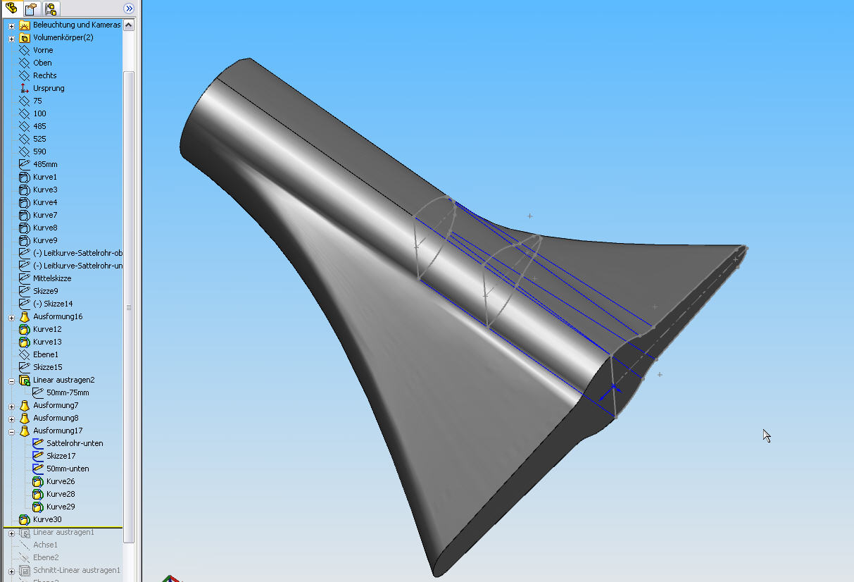

hier das Ergebnis. Durch einfügen mehrerer Zwischnskizzen und eine Anpassung derer an gesetzte Hilfskurven, sieht das Teil gut aus.
Gibt es eigentlich eine Möglichkeit nach einer Ausformung erstellte Kurven in diese Einzubinden? Ich lösche die Ausformung immer und kann dann die neuen Kurven mit benutzen.

Ja, man kann auch bei einer bestehenden Ausformung nachträglich noch Profile einfügen, Leitkurven geht aber glaub ich nicht mehr, es sei denn, die sind vorher erstellt worden.
Du klickst RMT auf die Ausformung im FM und wählst: "Ausformungsprofil einfügen".
