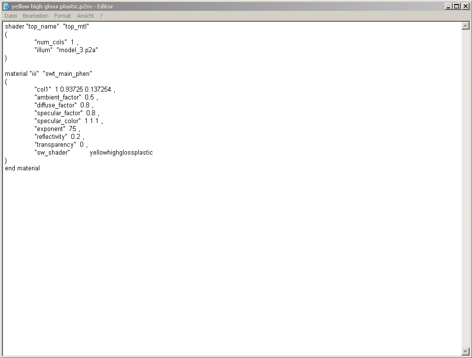

Hallo Gemeinde,
kann mir jemand erklären wie man neue Standart-Erscheinungsbilder für SolidWorks erstellt und diese in die Liste bekommt (siehe Bild)?
Ich gehe davon aus das wenn man eine Standart-Erscheinungsbild kopiert und dort neue Werte eingibt müste das Erstellen erledigt sein, nur wie bekomme ich es dann in die Liste?
In Bild 2 seht Ihr eine kopierte p2m-Datei. Meine Vermutung ist, dass die Werte bei col1 die Farbe definieren, aber ich weis nicht wie die Farbwerte funktionieren. Kennt dort jemand eine Tabelle oder Liste für?
Für eure Tipps bedanke ich mich schonmal!!!!
MFG
Simon

Ich vermute mal, dass die 3 Zahlen den RGB Wert von 0 bis 255 repräsentieren.
1 = 255
.5 =128
0 = 0
Also, wenn Du, z.B. RGB 145,100,60 brauchst, wäre das nun 0.568627 0.39215 .23529
Alles, wie schon gesagt, reine Vermutung. Kannst Du aber ganz einfach selber testen!
Leider habe ich SolidWorks 2008 nur zu Hause... kann also nicht versuchen, die Liste zu erweitern.
Vielleicht steht was in der Hilfe?!

Hallo G. Dawg,
mit der Vermutung über den RGB-Farbwert liegst du schon mal richtig.
In der Hilfe hatte ich schon nachgeschaut. Dart steht nur wie man die Farbwerte ändert, wenn man das Erscheinungsbild einfügt. Aber halt nicht wie man das Erscheinungsbild in die Liste bekommt.

also ich bin mir nicht ganz sicher, aber ich denke man kann in den vorhandenen Ordnern kein weiteres Erscheinungsbild einfügen.  Du kannst aber der Liste einen weiteren Ordner zuweisen und darin deine Erscheinungsbilder ablegen.
