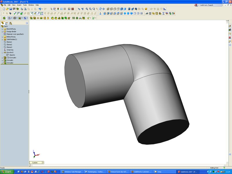

Warum funzt das nicht?
Bei der Darstellung werden die Körper bei mir nicht richtig dargestellt...
Außerdem verjüngt SW den Rohrdurchmesser zum Radius hin...
Es handelt sich hierbei um einen unststoffrohrbogen, der wirklich so aussieht!
mfg    Raubschwein

Hi Raubschwein,
...Radius zu klein...
G.  myca

Ja nee, is klar....
Das sehe ich selber, aber die Geometrie am Bauteil ist wirklich so...
Damit muss SW doch klarkommen...  ,wenn ich ein CAD-Programm waere, käme ich damit klar

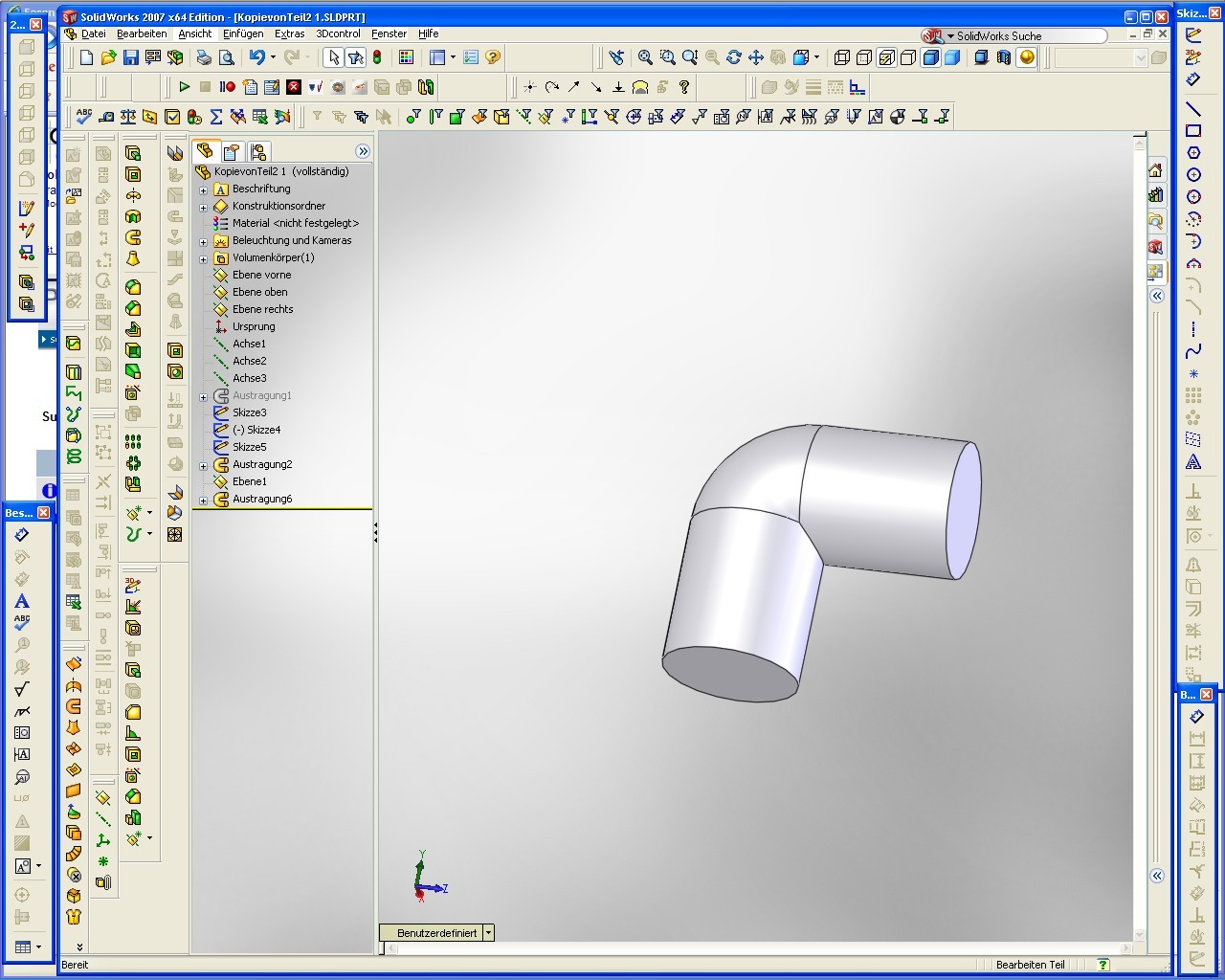

KopievonTeil21.SLDPRT.txt
ich  noch mal. Geht doch!
G.  myca

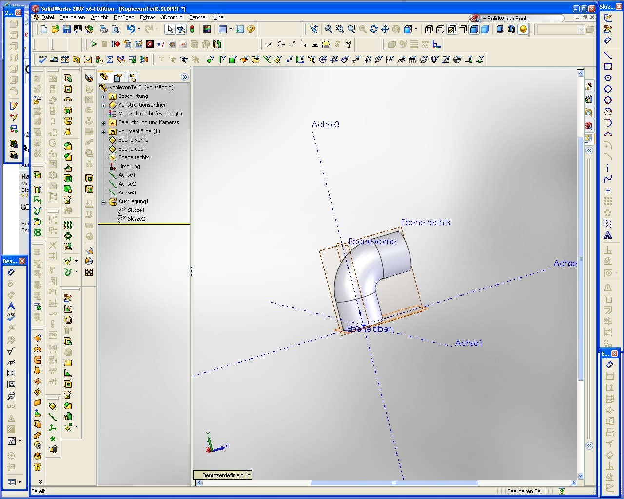

P.SLDPRT.TXT
Also sorry, aber Ihr habt den Sinn von Solidworks anders interpretiert als ich. Jedenfalls sind Eure Teile keine ordentlichen Solids!
Interessante These!

Ok, thx es funzt...
@Michael Taffertshofer
Wie hast Du das denn gemacht, mit den ersten beiden Skizzen, die mit dem Hand-Symbol gekennzeichnet sind?

Original erstellt von Raubschwein:
...Wie hast Du das denn gemacht, mit den ersten beiden Skizzen, die mit dem Hand-Symbol gekennzeichnet sind?...
Da ich nicht gefragt war, werde ich mal antworten
Die Skizze mehrfach verwenden. Z.B.: erstes skizzebasiertes erstellt, Skizze im FeatureManager erneut anklicken, dann Feature Befehl (natürlich skizzenbasiertes Feature  ) anwählen...
HTH,
Ralf
