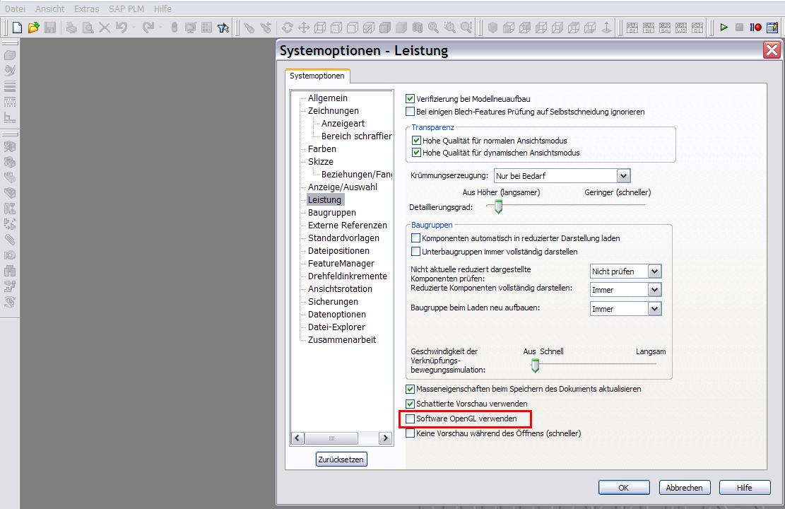

habe mir oben genannte SWXSolidWorks Edition auf folgendem PC probeweise installiert.
AMD Athlon 64 - 3500+
1 GB Ram (2 x 512 MB)
ATI Radeon X1600pro mit 256 MB
Es ist Windows XP pro SP2 und die aktuellen Treiber installiert.
Mir ist klar, dass das sicherlich nicht der ideale PC ist um CAD zu machen.
Ich war nur geschockt, dass ich schon beim erstellen der ersten Skizze Probleme und extreme Ruckler bekommen habe.
Sprich ein Arbeiten ist auf diesem PC so unmöglich.
Die Prozessorauslastung war hierbei immer bei 100%.
Ist das normal oder an was liegt das ?
Alle anderen Anwendungen laufen auf dem PC super. Ich hab auch schon mal auf ner zweiten Platte das System jungfreulich installiert und nur SWXSolidWorks drauf gemacht. Das Ergebnis war genau dasselbe.
Karle
P.S: Es sollten auf dem PC kleinere einfache Baugruppen mit max. 20-40 Teilen konstruiert werden.

Original erstellt von karleugen:
Das ist ganz normal und liegt daran:
... ATI Radeon ...
Ist nun mal so, daß Karten nicht von ungefähr für CAD zertifiziert werden, und aus irgendeinem Grund meistens etwas mehr kosten als die Karten, die für CAD nicht geeignet sind  .
Im Ernst: mit einem Billiggamer läufts halt irgendwie zum Herumspielen, aber zum Arbeiten taugt das Zeug nichts.

Mal Software OpenGL probieren. Für´n Klotz oder zwei müsste es reichen.
Wenn in SWX keine Datei offen ist:
Extras -> Optionen -> Leistung -> Software OpenGL verwenden
HTH!

Also das hört sich so an als ob Software OpenGL benutzen aktiviert ist und der Prozessor die ganze Arbeit ohne Unterstützung der Grafikkarte machen muss. SWXSolidWorks öffnen / dann Extras / Optionen / Leistung / Häkchen weg bei Software OpenGL falls gesetzt. Wenn nicht dann ratlos.

Im Grunde genommen reicht das System schon aus. Das Problem liegt in der Graka...bzw beim Treiber.
Bevor die CAD-Gemeinde aufschreit, im produktiven Einsatz fährt man sicher mit Harware aus dem Workstation-Regal immer am besten. Für Hobby-Piloten kann man auch mal was basteln. Und sei es nur zum Erkenntnisgewinn.
Die Treiber für Radeon (auch bei GeForce) aktivieren die HW-Beschleunigung für OpenGL nur in einem (oder wenigen) Fensten.
Auf einer FireGL (oder Quadro) sind eingentlich die gleiche Chips verbaut (vielleicht handverlesen) .
Nur im Treiber wird dann die Mehrfensterbeschleunigung aktiviert.
Welcher Treiber nun Tatsächlich installliert wird, ist in der Hardware-ID festgelegt. Bei den ersten Quadrokarten (Geforce 2...)konnte man durch umlöten 2er SMD-s diese ID ändern.
Man kann den Treiber auch irgendwie patchen. Testhalber eben. Daduch wird dem Treiber eine andere Device-Id vorhgegaukelt. Das kann aber u.U nachteilig bei Spielen sein.
Eine Hilfestellung bei Problemen darf mann allerdings von SWX nicht erwarten.
