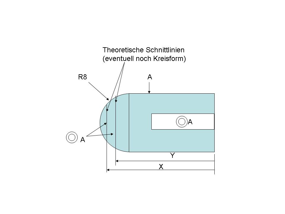

Hallo, Ich habe eine Frage und zwar haben ich eine Zeichnung von unserem Fertigungsbüro erhalten und frage mich, ob die konzentrische Lagetoleranz mit dem Bezug auf die Fläche vom Radius 8 richtig angegeben ist? Bin einfach noch zu jung und weiß nichtmehr weiter....
(Bohrung Ø5F8 ist die Führung des Teils und die Außenkante-Radius R8 die Dichtfläche...)
Gruß Jan

Hallo Jan,
Wenn ich das richtig interpretiere, gibt die Form und Lage Tol. an, wie genau
das Zentrum der Kugel auf der Achse der Bohrung liegen soll. Finde ich nicht
so toll, da somit der Winkel der Bohrung nicht über eine Tol definiert ist, bez.
der Allg.Tol. unterliegt.
Da die Funktion des Teil nicht bekannt ist, kann nicht beurteilt werden, ob die
Angabe einen Sinn ergibt.
Die Frage hat aber nicht viel mit SWX zu tun
Mike

Ja OK. Hab aber dafür SW......  . Die Baugruppe ist ein Sicherheitsventil und das Teil ist der Dichtkolben der Hin und Her fährt , der wird vom Medium gesteuert. Mit der Außenkante R8 wird auf dem Körper (außeres Teil) das Ceckvalve abdichtet.
Ist eine andere Toleranz besser? Vorschläge...

Hallo Haug84!
Ich würde den Bezug auf die Bohrung setzen und für den R8 eine Flächenform- und evt. eine Lauftoleranz
anziehen.Messtechnische Umsetzung bei größerer Bohrungstiefe evt. ein Problem?!

Mach den Außen DRM zu A und lege auf die Kugel 2 Schnittlinen (wo der Dichtbereich sitzt,
Dadurch hast du innen und außen koaxial
(Ich hoffe ich habe es richtig erfasst)
