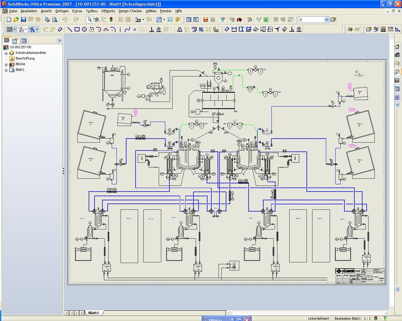

Wir nutzen SWXSolidWorks 2007. Grafikkarte: Quadro FX 4500. Und Rechner: AMD DualCore 2600 bzw. Pentium 4 3.4Ghz.
Hab mal als Beispiel einen Screenshot von einem etwas umfangreicherem Verfahrensschema angehangen.

Hoffe man kann es erkennen.
Habe gelesen das man visio dann auch direkt in SWXSolidWorks implementieren kann. Stimmt das ?
