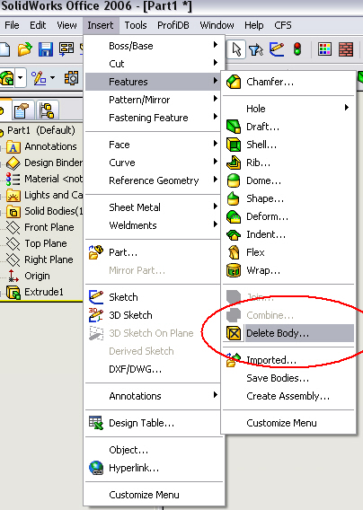

wie bereits gesagt Ursprungsskizze weg -> alles andere auch weg.
Was das Feature betrifft: Einfügen -> Features oder in die Menüleisten ziehen (siehe Bilder).

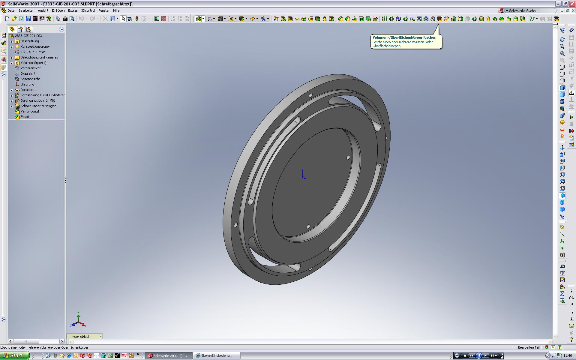

Das Körperlöschen-Feature? Wo finde ich das?
Hier!

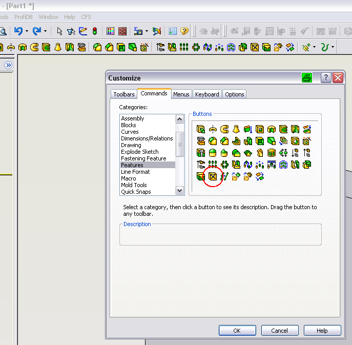

@JM, danke, das mit dem Körper löschen funktioniert. UI, habe gesehen, da gibt es noch viele lustige Funktionen, von denen ich bisher nix geahnt habe
Wegen deiner 2. Möglichkeit, die muss ich mir nochmal kurz anschauen
@Dr. Sutton, genau die Funktion. Nur wenn die in der Symbolleiste noch nicht dabei ist kann man lange danach suchen   Danke

Wollt dir auch nur zeigen wie die aussieht, dachte du kommst von alleine drauf wo du die herkriegst. Mein Fehler.
