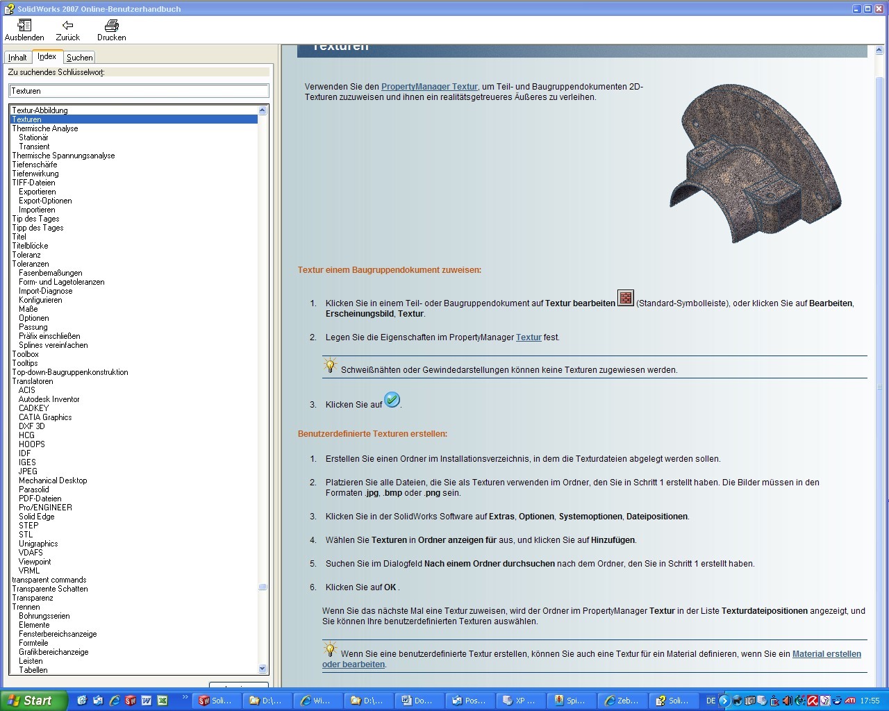

Hi Luitgard,
ein Bild sagt mehr als 1000 Worte...
G.  myca
