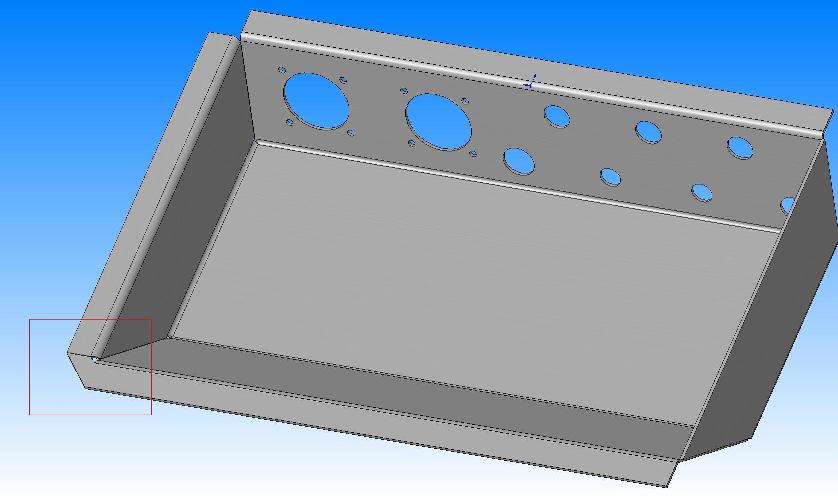

Hallo WBF,
ich habe ein Problem mit einem Blechteil:
Ich möchte in der gekennzeichneten Ecke einen Gehrungsschnitt haben, der verschweißt werden soll.
Ich kann das Teil nicht über "Gehrung-Lasche" erzeugen, da die Winkel der einzelnen Seiten des Blechteils umlaufend nicht gleich sind.

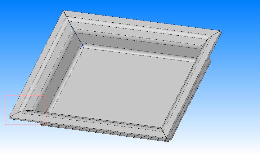

Ich habe bisher wenig mit dem Blechmodul von SWX gearbeitet - kenne das Pendant von Inventor aber sehr gut: hier gibt es eine "Eckverbindung", mit der man sowohl zwei Kantungen, die auf einer Ecke zusammenlaufen, als auch planare Fläche zu einer Gehrungsecke verbinden kann.
Gibt es in SWX diese Möglichkeit auch, so dass auch das Loch zwischen den beiden Biegungen minimal ist (ähnlich wie bei der Gehrung-Lasche)?
Danke.

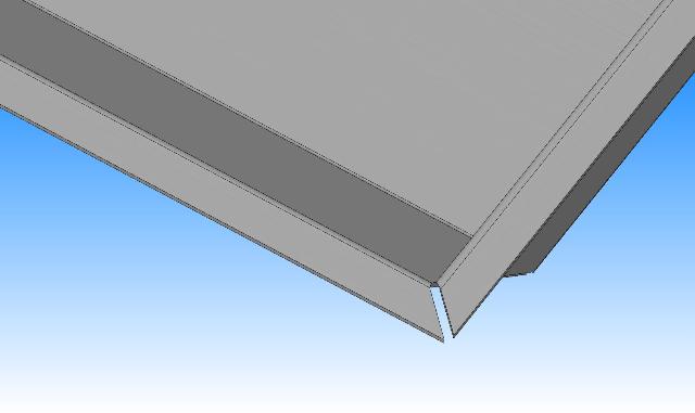

Hallo Jan,
das habe ich auch schon gemacht.
Dann ergibt sich folgender Spalt, wenn ich von der gegebenen Kontur ausgehe:
