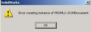

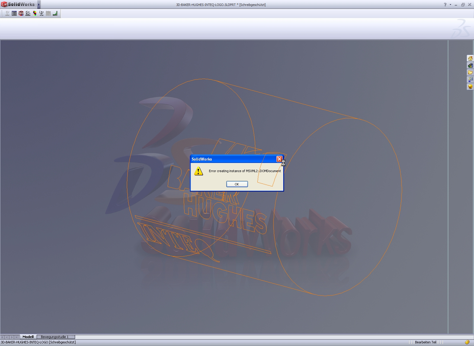

Moin zusammen
Wir haben den Fehler nun gefixt.
Wir hatten das Problem, dass nach einer *.msi (Client / Server) Installation von Solidworks 2008 nichts im Grafikfenster aufgetaucht ist. (Siehe Bild!)
Ursprünglich hatte wir den Grafikkartentreiber in Verdacht aber mit der Meldung " MSxml2:  OM "konnte ich dies nicht direkt zuordnen. Nach einer längeren WebEx Session und einigen Vermutungen wurde unser Verdacht bestätigt.
FrameWork 3.0 Fehlte auf diesem Rechner - Diese Komponente wurde auch nicht (wie sonst üblich ungefragt) bei der SWXSolidWorks setup mit installiert!
Fazit: Installation von SWXSolidWorks 2008 (Client / Server) macht keinen Systemcheck ob die für SWXSolidWorks 2008 notwendige Umgebung vorhanden ist.
Somit : Framework 2.0 & 3.0 immer vorher mit installieren und dann läuft es auch mit SWXSolidWorks 2008
Einfach oder?? – Alles wird gut mit SWXSolidWorks 2008 (dann kann es ja losgehen)
