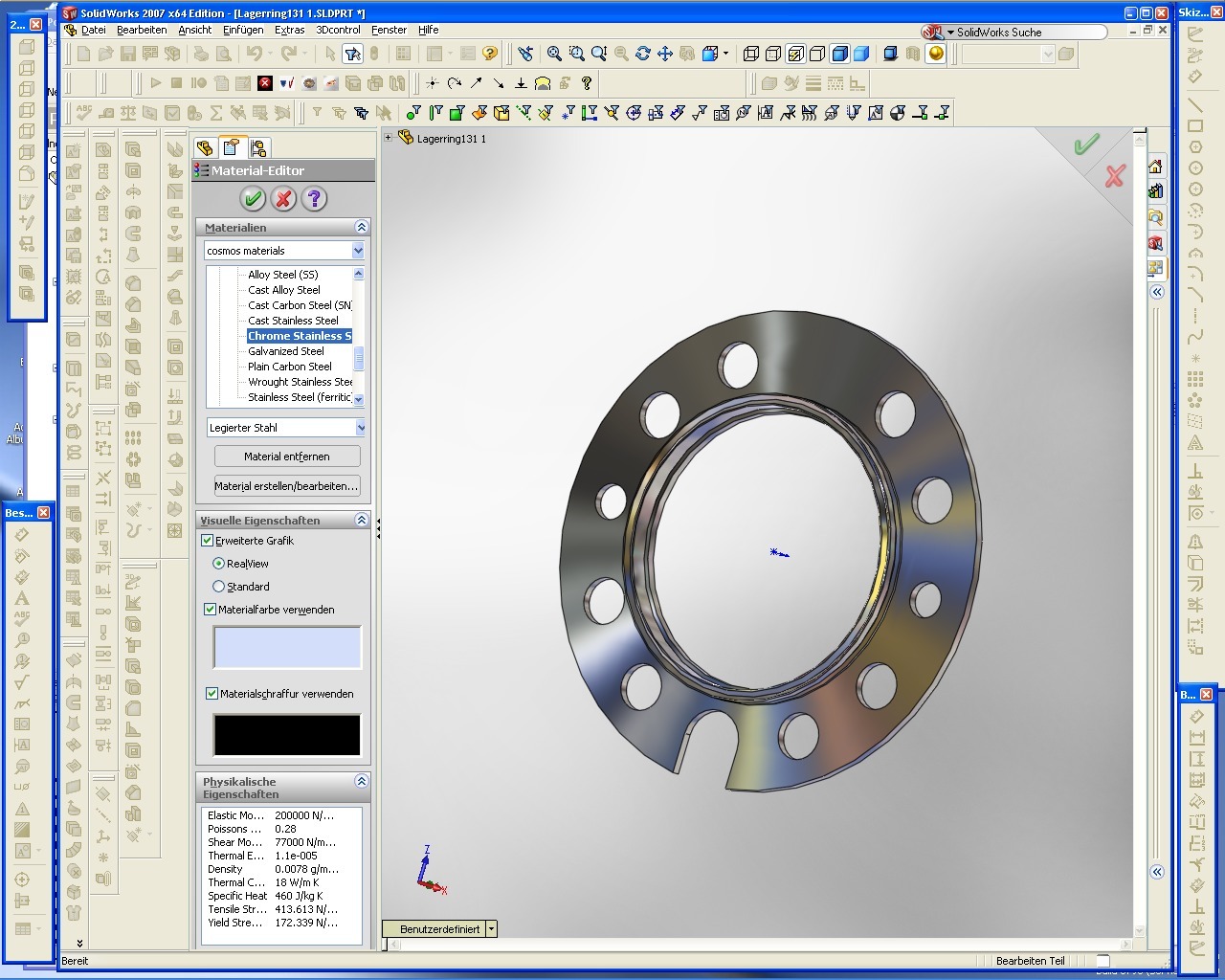

ich möchte die Schubstange von einem Hydraulikzylinder darstellen, doch mit den Texturen die im SW hinterlegt sind, erricht man keine richtige Chromfläche. Gibt es dafür noch andere Möglichkeiten dies realistisch darzustellen?

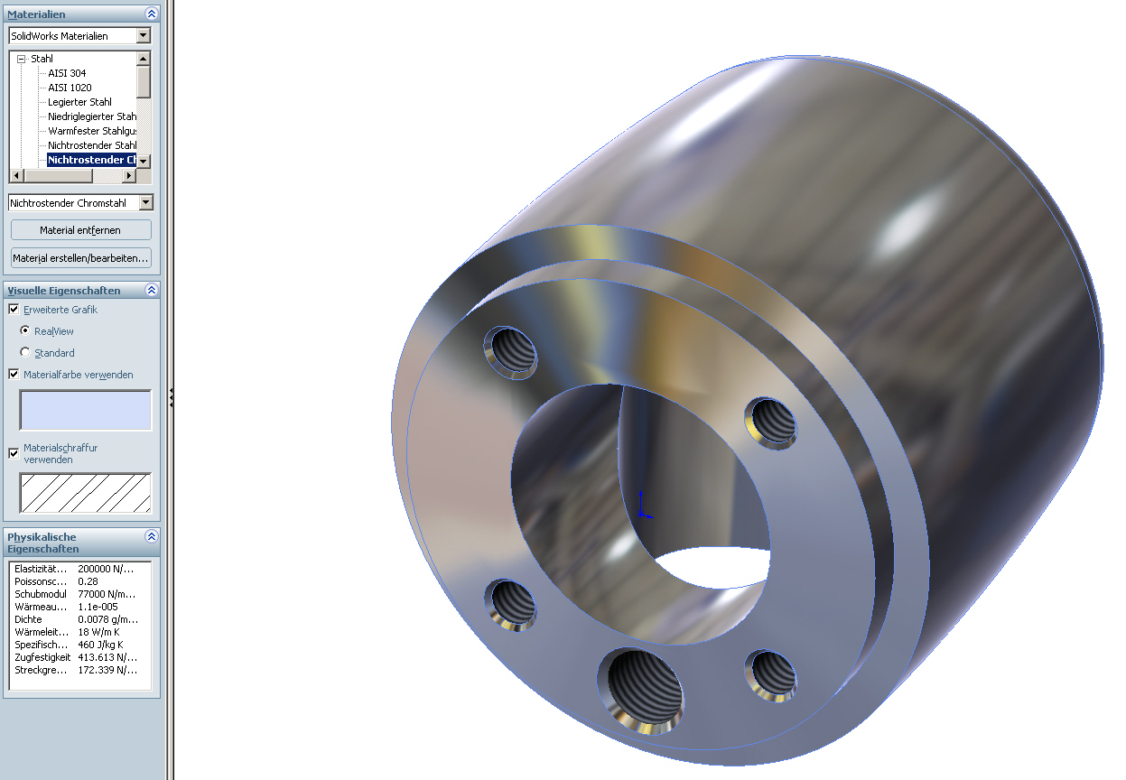

Hi Marcel,
man braucht RealView und CosmosMaterials - dann sieht das so aus.
Hoffe Du kannst damit leben.

Hallo Marcel,
geht auch nur mit RealView, siehe Bild.
Josef
