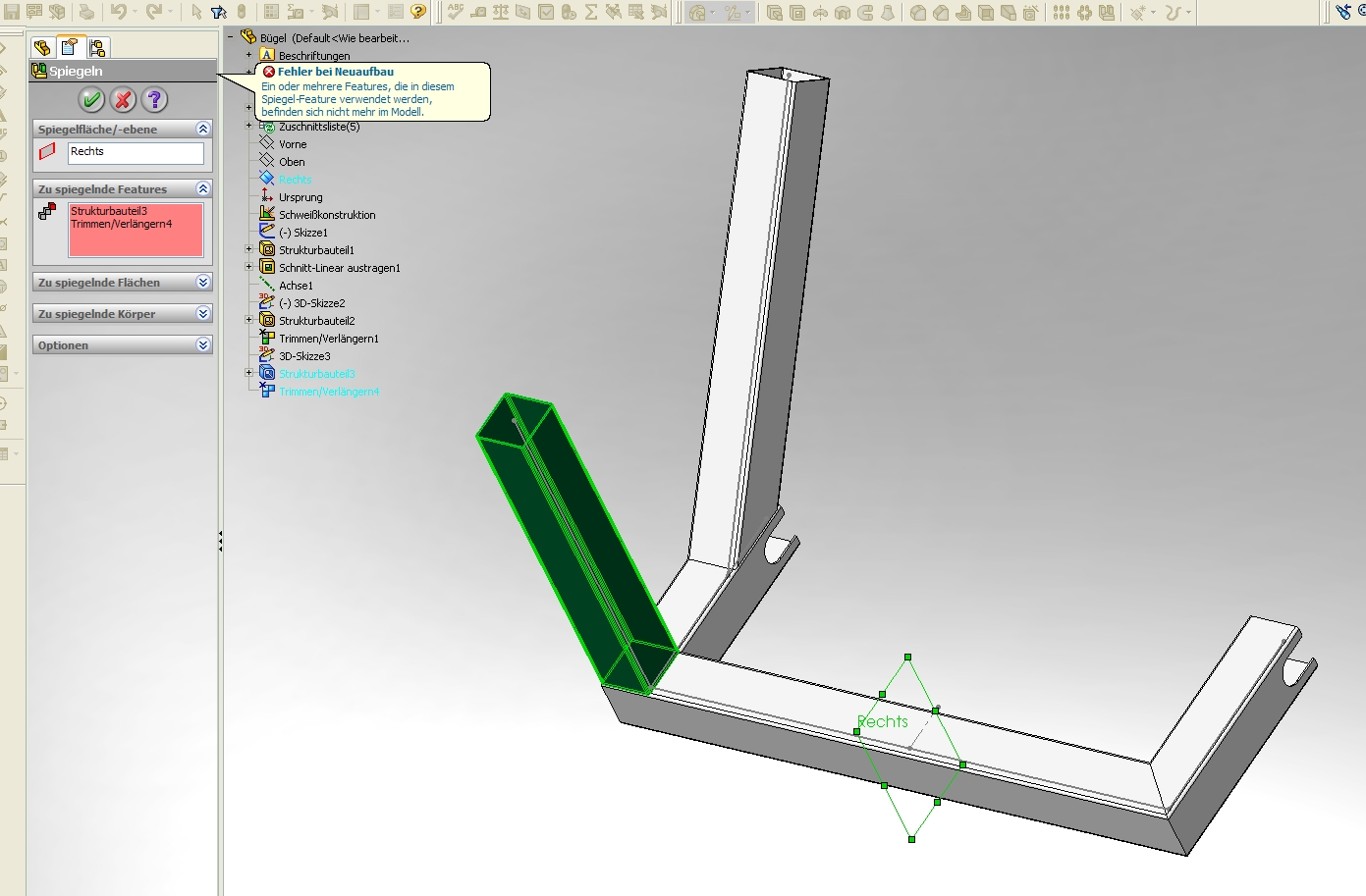

hallo an alle im forum,
versuche mich mit meiner ersten schweisskonstruktion.
habe dabei ein problem: die strukturelemente lassen sich
nicht spiegeln.
- habe mir das profil für's strukturbauteil selbst definiert
- habe die skizzen erstellt
- habe die strukturelemente austragen lassen
- nun beim spiegeln um ebene rechts kommt die fehlermeldung (s. bild.jpg)
auch wenn es ein anfängerfehler ist, bitte ich um eure hilfe.
danke vorab!
p.s. die SWXSolidWorks-hilfe bietet mir nichts, und ich hab hier auch kein
passenden thread gefunden.
Arne

Du musst den Körper spiegeln, nicht das Feature!
EDIT: Es handelt sich hier um einen Multibody Part und wenn du Features spiegeln willst dann meldet SWXSolidWorks natürlich zurecht dass das Feature ausserhalb deines Modells (Multibody) ist
