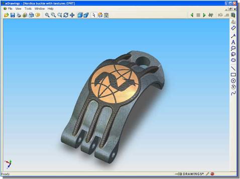

Seit SWX2006 werden Texturen in eDrawings unterstützt.
Reicht vielleicht aus, oder?!
HTH!

Heisst das, ich muss die Oberfläche mit einer Textur "bekleben" nicht über "Abziehbilder"?
Wie wäre hier die Vorgehensweise?

Ja, Fläche auswählen (evtl. vorher abtrennen) und dann die Textur einfügen und skalieren. Texturen kannst Du auch benutzerdefiniert anlegen, s. Hilfe "Texturen".
