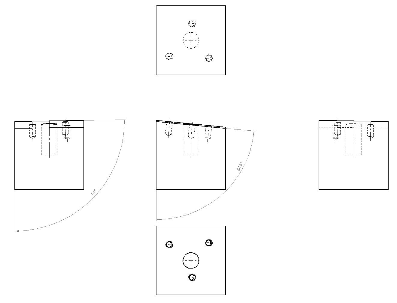

Hallo Leute,
ich habe folgendes Problem:

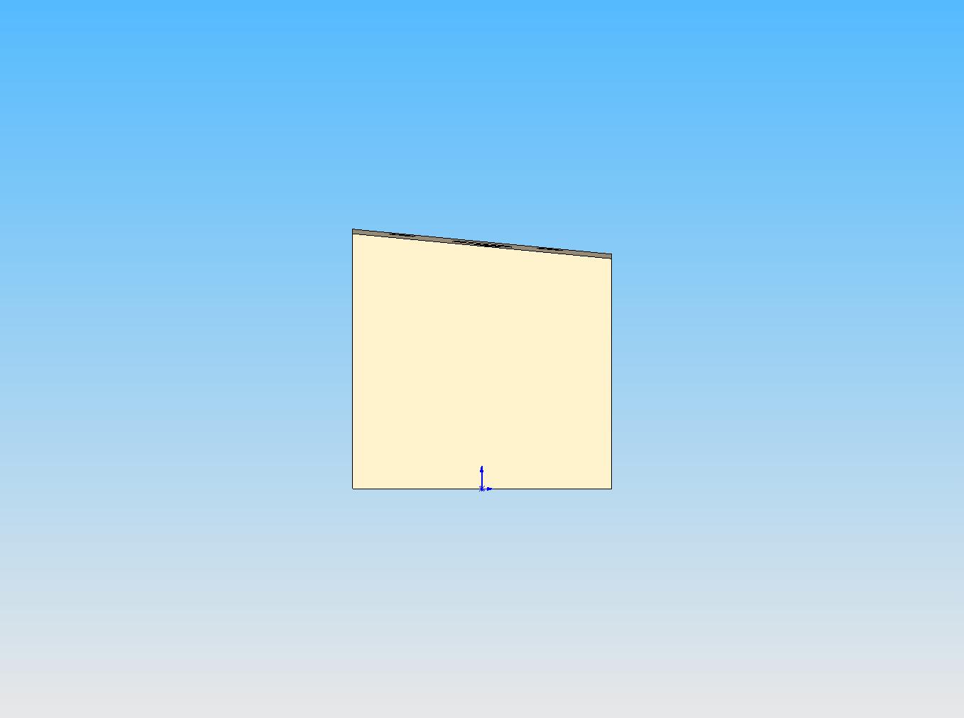

Ich möchte zusätzlich zu den Standardansichten noch eine Draufsicht auf eine schiefe Fläche erzeugen, da ich eine Bohrung senkrecht zur Unterseite und mehrere Bohrungen senkrecht zu besagter schiefen Fläche bemaßen muss (siehe Bilder).
Das Problem ist, dass ich die Hilfsansicht nicht nutzen kann, da meine Fläche gleich in zwei Richtungen geneigt ist.
Steh ich auf dem Schlauch oder ist´s doch nicht so einfach?
Kann mir jemand helfen?
Grüße,
Patrick

definier dir im 3D eine neue Ansichtsausrichtung (Leertaste) wo du direkt auf deine Fläche blickst. Diese kannst du dann für deine Zeichnungsansicht verwenden.

Hallo Christian,
vielen Dank für deine schnelle Antwort.
Ich musste zwar zuerst noch ein bisschen suchen, aber dann hab ichs geschnallt, ist ja gar nicht so schwer!

ists zeichnungstechnisch nicht besser du legst einen Schnitt durch dein Bauteil (evtl. durch die mittlere Bohrung in der linken Ansicht, um die dann auch vermaßen zu können), wählst dann die obere Kante in der Schnittansicht an und erzeugst eine Hilfsansicht?!? So ists in der Zeichnung klar zu erkennen, wie diese Ansicht entseht und du musst keine Modellansicht einfügen.

Versuch es doch einmal mit Einfügen/Zeichenansicht/Hilfsansicht
