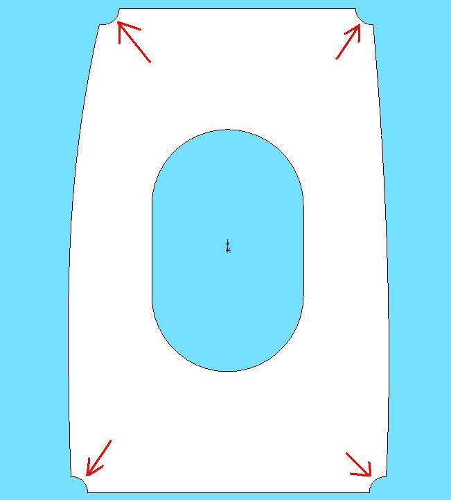

Hallo liebe Solid Profis,
wir konstruieren große Blechbaugruppen, in denen die einzelnen Bleche an den Ecken fast immer einen negativen Radius bekommen müssen.
Bisher erstellen wir immer an den Ecken die entsprechenden Skizzen und tragen diese aus. Gibt es eine andere schnellere Möglichkeit? Zumal unsere Bgr. gerne mal aus 300 und mehr Blechen bestehen können.
vielen Dank im vorraus für Eure Hilfe.
Gruß Jens

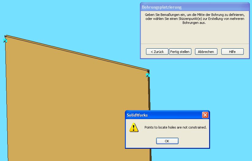

Hallo Gerd,
der Bphrungsassi scheint bei 2005 noch nicht so komfortabel zu sein (siehe Fehlermeldung) wir updaten aber in 2-3- Wochen auf SWXSolidWorks 2007. Dann wirds sicher klappen.

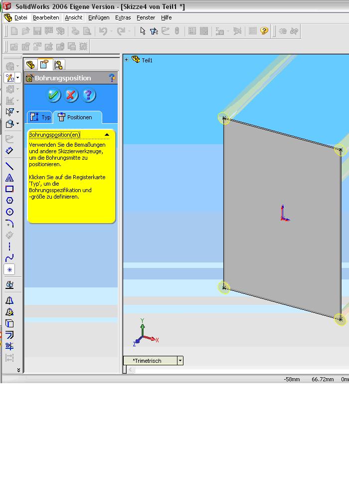

Die Meldung sieht so aus, als hättest Du nicht vorher (vor Aufruf des Assis) die Fläche ausgewählt und so fehlen Zuordnungen in der dann erstellten 3D-Skizze. Sie ist zwar nicht unbedingt nett, aber vermeidbar!

aber wenn ich erst die Fläche auswähle wird ja auch dort (in der Fläche) eine Bohrung gesetzt.

ist ja auch richtig so!
Jetzt noch die weiteren Punkte setzen und dann den "Flächenauswahlpunkt" an die richtige Stelle schieben.
