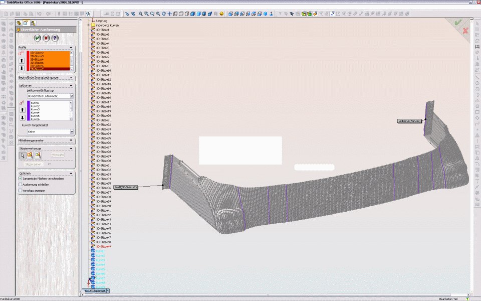

Ich habe folgende Frage:
Ich bekomme von einem 3D-Scanner eine Modell aus lauter 3D-Polylinien im DWG-Format.
Diese kann ich mit folgenden Optionen in Solidworks öffnen:
* in neues Teil importieren
* als 3D-Kurven/Modell
heraus kommt dann ein Linienmodell (einen Ausschnitt als dwg findet ihr im Anhang)
Ich hätte daraus jetzt gern einen Volumskörper erstellt.
Ich dachte dies funktioniert mit einer ausgeformten Oberfläche.
Ein paar Kurven kann ich zwar verbinden (z.B.  48 & 49, 46 & 47) bei anderen bekomme ich folgende Meldung:
(z.B. 1 & 2) "Segmente von Ausformungsprofilen konnten nicht gespalten werden, um eine gleiche Anzahl von
Segmenten auf jedem Ausformungsprofil zu erzeugen."
auch fehlt mir dann immer eine Zwischenfläche (z.B. 47 zu 48) da ich die Kurven offensichlich kein 2tes mal verwenden kann.
Das importierte SWXSolidWorks-File konnte ich leider nicht online stellen, da es größer als 1 MB wird.
Gibt es eine Lösung für diese Frage?
SWXSolidWorks 2006

Folgender Weg funktioniert: Importieren als 3D-Kurven. Dann jede 3D-Kurve in je eine 3D-Skizze übernehmen und Kurven ausblenden. Nun siehst Du, daß nicht jede Kurve die gleiche Anzahl von Elementen hat. Jetzt überall dort, wo an gleichliegenden Stellen der Kurven in allen Profilen ein Punkt liegt, aus diesen Punkten je eine Kurve durch Referenzpunkte bilden (als Leitkurve, damit es die Ausformung nicht zu sehr verzerrt). Dann eine OberflächenAusformung über alle Profile mit allen Leitkurven - nun hast Du eine Oberfläche. Diese durch weitere Oberflächenausformungen schließen, eine zusammengesetzte Oberfläche bilden und diese zum Volumen fluten...
Bei mir rechnets noch, wenn fertig hänge ich das Teil mal ran.
Kurve nochmal verwenden kannst Du, indem Du sie in eine 3D-Skizze übernimmst. Dort könntest Du auch Segmente nochmal im Sinne der Fehlermeldung teilen, was aber bei der Anzahl Deiner ungleichmäßig fehlenden Punkte kein guter Weg ist.

Besten Dank Lutz!
Das ist zwar genau das was ich wollte.
Nur die Nacharbeit ist zu aufwendig. Der Upgeloadete Bereich, ist nur ein kl. Ausschnitt aus dem gesamten Scan, dieser besteht aus fast 1000 Kurven. Da ist erstens der Aufwand beträchtlich, und was noch viel schlimmer ist, das zwingt mein System in die Knie, dass es nur so eine Freude ist. Alleine das Aufheben der Unterdrückung der 1. Oberflächenausformung (mit 49 Skizzen) dauert fast 45 min
Ein Volumskörper ließe bessere Verfahrensoptionen in der Frässoftware zu. Der Wunsch wäre gewesen mit einen "groben" Fräser den Block zu richten, und mit einem feinen Fräser dann die Oberfläche erstellen.
Ich hab das jetz mit einem skalierten DXF-File des Objekts gelöst. Ist zwar nicht so komfortabel und sauber aber gangbar.
