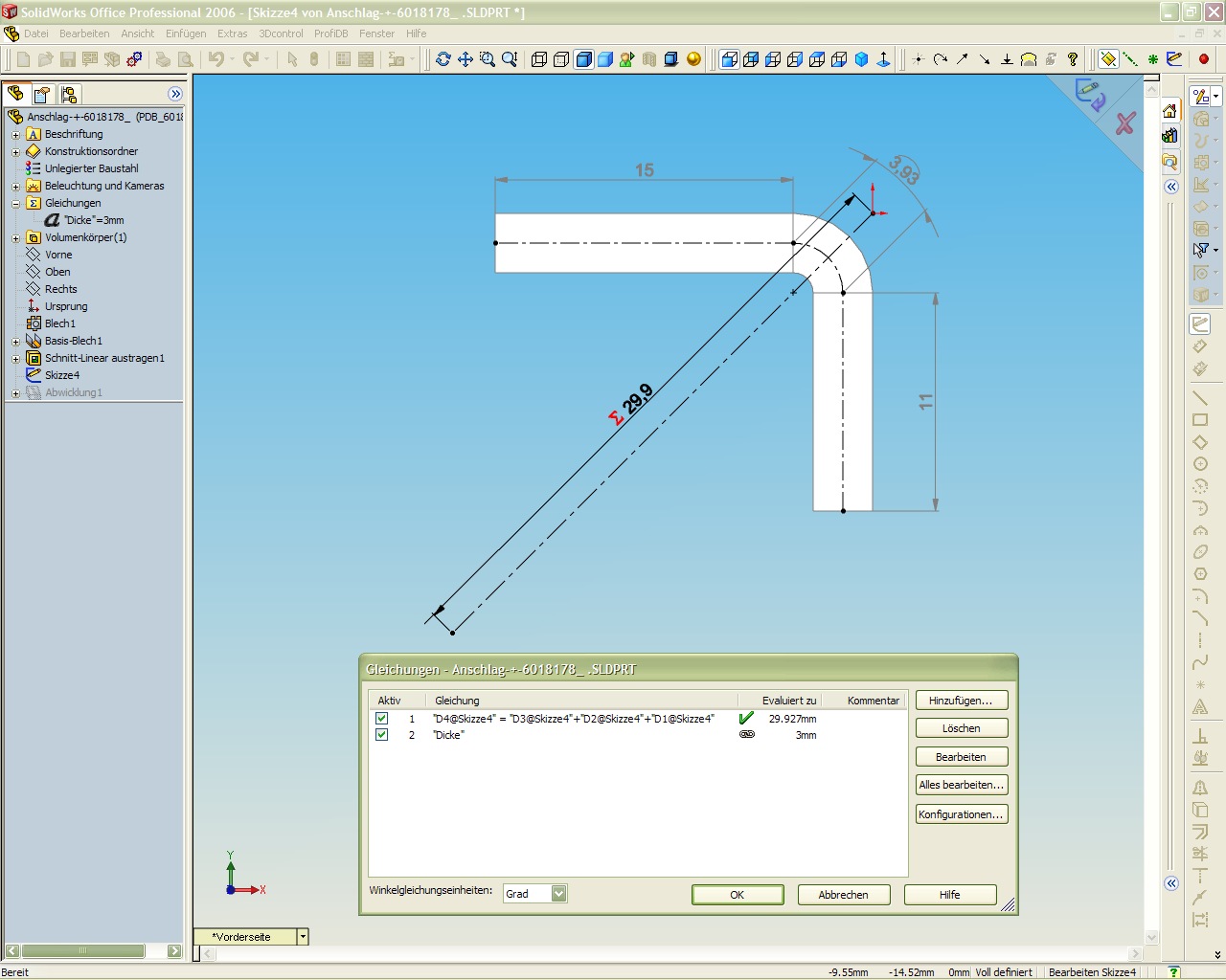

ich machs so:
Eine neue Skizze erstellen wo ich die neutrale Faser nachzeichne. Dann noch eine Linie dessen Maß ich mittels einer Gleichung bemaße. Linie + Linie + Radius.
Das neue Maß kann ich dann in eine Dateieigenschaft übernehmen.
Das ganze dann für beide Abmasse machen, wenn notwendig.

Versuch es mal so:
-Blechteil erzeugen
-Blech abwickeln (zB mit Entfalten)
-Skizze auf Blech mit dem Abwicklungsmaß
-Blech wieder Falten
-Die Maße aus der Abwicklungsskizze in den Dateieigenschaften auslesen
