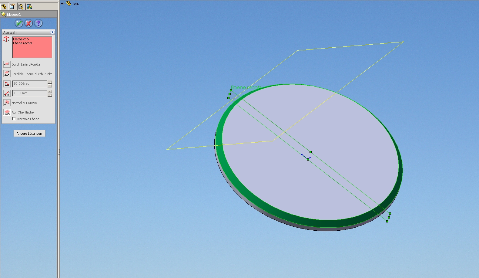

ich bin neu hier und habe mal eine Frage. Ich bin dabei eine Ebene2 aus einer Linie und einer anderen Ebene1 im Winkel von 45 Grad zu erstellen. Die ertsellte Ebene2 wird nun aber irgendwie schief dargestellt. Warum ist das so und wie kann man die Ebene2 gerade Ausrichten?
Anbei mal ein Pic davon.
Danke im Voraus, Embrace

du brauchst eigentlich nur den befehl Ebene. Wenn Dein Modell im Ursprung aufgebaut wurde, dann reicht es die Oberfläche der Fase als Referenz zu nehmen. Zusätzlich dann noch eine der Beiden Mittelebenen anwählen und schon hast Du Deine Ebene auf der Fasenoberfläche.

Die Ebene ist doch genau im Winkel von 45° oder meinst Du, daß die Begrenzungsränder nicht ausgerichtet angezeigt werden?! Das ist doch egal, da die Ebene mathematisch gesehen unendlich ist.

...........aber die Horizontale und Vertikale Ausrichtung stimmt nicht mehr. Erstelle mal eine Skizze auf der Ebene, die Skizze ist dann total schief.

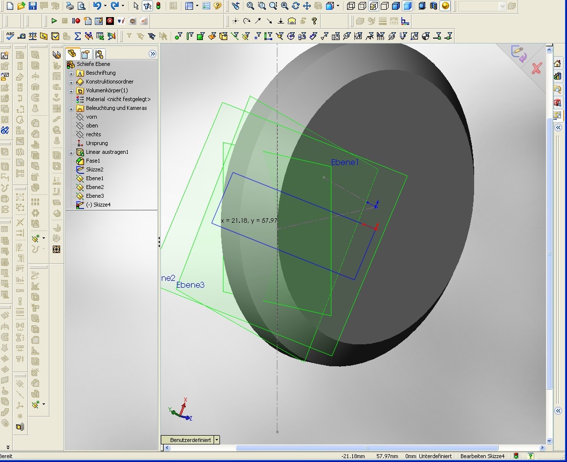

Ich habe mal auf der Ebene2 was ausgeschnitten. Das Ergebnis ist doch jetzt schief im Teil. Es sollte doch eigentlich irgendwie zur Skizze2 ausgerichtet sein oder nicht?

Es ist genauso ausgerichtet, wie ich weiter oben sagte. Die Richtungen stammen vom sonstigen Teil ab - völlig korrekt! Wie soll es denn nun sein?! So? =>
Läßt sich doch ganz einfach durch geeignetes Ausrichten herstellen!

Also wenn man das mit den Hauptebenen probiert funktioniert es. Wenn ich aber eine Skizze zum ertstellen der Ebene nutze wird die neue Ebene schief. Ich kann mir nicht erklären wo SWXSolidWorks da denn Unterschied macht.

OK. Ich versuche es nochmal darzustellen.
Variante 1: Ebene wird aus einer Skizze erstellt.
Variante 2: Ebene wird aus einer Ebene und der Fase am Teil ertsellt.
Beide Varianten sollten eigentlich zum gleichen Ergebniss führen, tun sie aber nicht.
In der Variante 1 ist das ausgeschnittene Rechteck schief im Teil. In Variante 2 ist das nicht der Fall.
Warum?

Okay, so kann ich ein unterschiedliches Ergebnis sehen. Es liegt offenbar an der Reihenfolge der Ebenenerstellung, deren Abhängigkeiten und der Lage dieser Ebenen zum eigentlichen Koordinatensystem, wie der sowieso projizierte Skizzenursprung ausgerichtet wird:
Lege mal in Variante2 auf der Ebene1 eine Skizze an mit einer langen Linie in vertikaler und einer kurzen in horizontaler Richtung. Du wirst sehen: Die eigentliche X-Achse zeigt jetzt senkrecht zu Dir, kann also nicht projiziert werden; dadurch wird die Projektion der Y-Achse, die in Deiner Ebene sichtbar ist zur Vertikalen Richtung und horizontal eben senkrecht dazu. Nun schaue senkrecht auf Ebene2: Die eben dominante Verikale Richtung ist auch hier wieder die Vertikale! Horizontal eben senkrecht dazu...
Variante1: Bei einer Skizze auf Ebene1 liegen X und Y ungünstig - hier wird Z zur Vertikalen Richtung. Horizontal eben senkrecht dazu. Bei Skizze auf Ebene2 liegen eigentlich alle bisherigen Achsen ungünstig. Hier entscheidet sich SolidWorks für die Projektion der X-Achse als Horizontale...
Also lieber nicht über zu viele Ecken Ebenen anlegen bzw. Ausrichtungen eben auf zusätzliche Skizzen/Kanten vornehmen.
