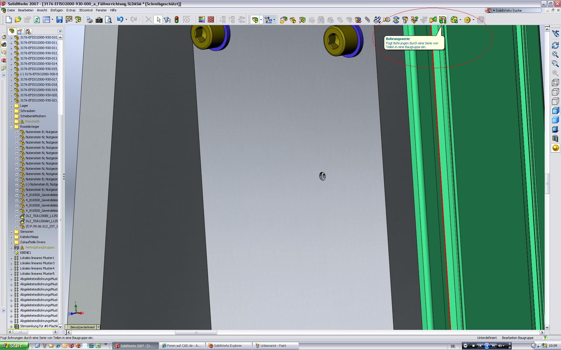

Wie gesagt, wenns ne gerade Bohrung sein soll geht mit "Bohrungsserie" (Siehe Anhang).
Da wird die Bohrung ins Teil mit übernommen.
