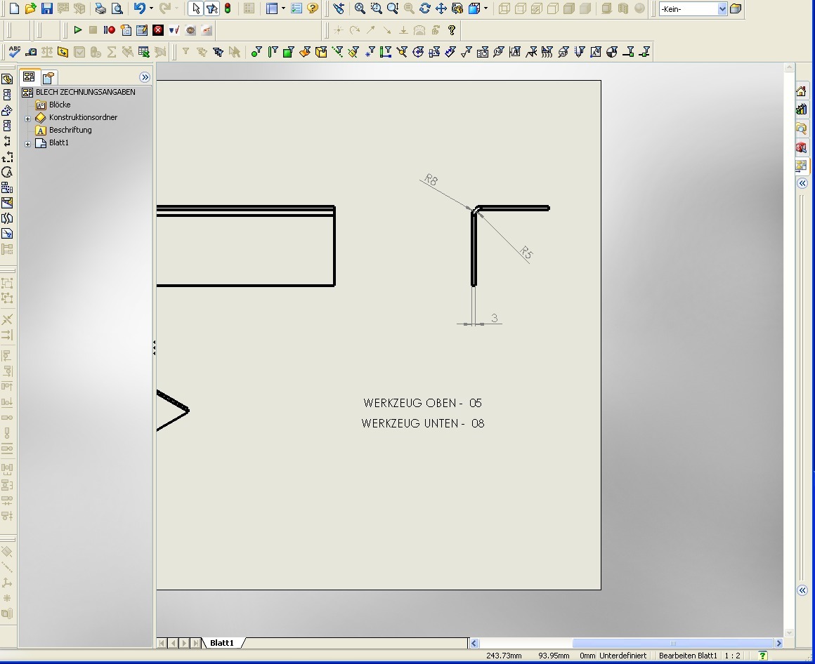

Hi Thomas,
also ich gehe davon aus, daß U01 und O01 direkt an die jeweiligen Werkstückradien gebunden sind - z.B. Blechdicke 3mm bei einem Innenradius von 5mm ( O 05 ) würde einen Aussenradius von 8mm ( U 08 ) ergeben. Wenn das so ist kann man es doch automatisieren.
G.  myca

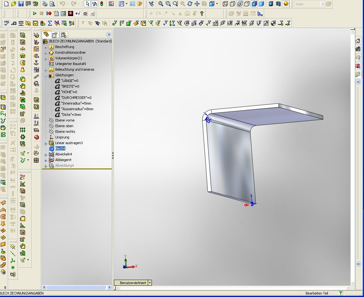

werkzeugauswahlTest.xls.txt
Hallo David,
ja, so eine Tabelle gibt es, wir gehen nur einen anderen Weg.
hier eine Stark vereinfachter Tabellenausschnitt.
Da ich mit den Werkzeugen beim konstruieren nichts anfangen kann und dere Werker mit den Radien nichts anfangen kann sollte der Weg genau anders herum sein.
Also Blechdicke X und Innenradius Y = Werkzeugpaarung A/B
Hallo myca,
siehe Tabelle. Ich hab heute morgen mal die Dickentabelle in SWX umgeschrieben so das die Auswahl des Messgerätes den Blechtyp und die Werkzeugvorgaben erhält. Dicke wird automatisch herangezogen und als Radius hab ich je Auswahl nur eine variante, nämlich den der für die Paarung Blechdicke/Werkzeug in Frage kommt.
Soweit schon mal ganz schön, funktiuoniert auch. Aber hab ich in SWX die Möglichkeit die Informationen aus der Featureauswahl in der Zeichnung als Text/Bezugshinweis oder sonst wie anzeigen zu lassen? Dann hätte ich schon alles was ich brauche.
Danke schon mal für eure Mühe.

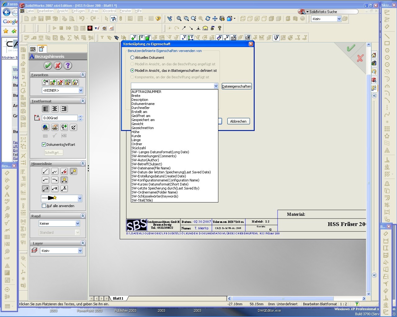

Hi Thomas,

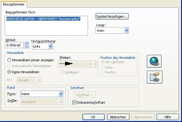

also das machst Du folgendermaßen:
in der Teilvorlage definierst Du die Variablen die Du in der Zeichnug haben willst. Dann in der Zeichnungsvorlage ( einmal ) oder in den Blatformaten ( in jedem) kannst Du die einfügen.
G.   myca

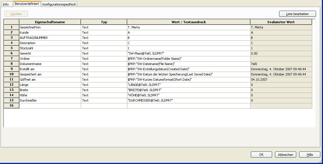

erstellt am: 04. Okt. 2007 11:16    Editieren oder löschen Sie diesen Beitrag!  <-- editieren / zitieren -->   Antwort mit Zitat in Fett Antwort mit kursivem Zitat    Unities abgeben: 1 Unity (wenig hilfreich, aber dennoch)2 Unities3 Unities4 Unities5 Unities6 Unities7 Unities8 Unities9 Unities10 Unities
den Weg hatte ich gestern auch schon verfolgt. Problem was, das ich eine Leere Vorlage keine Variablen ablegen konnte. Sonst wäre es ja kein Problem über die Variable Dateieigenschaften anzulegen und die dann als Bezugshibnweis in die Zeichnngsvorlagen zu platzieren. Damit könnte ich aber zur Not noch leben.
Zweites Problem ist, das ich dann zwar die Blechdicke und den Innenradius habe. ich brauche aber dann eine Möglichkeit aus Blechdicke und Innendurchmesser automatisch die Werkzeugangabe zu stricken.
Ich kenn das aus Exel als "wenn"-Funktion.
Wenn Bl.2/IR.2,5, dann O-001/U-005 zB.
Wenn Bl.2/IR.5,5, dann O-006/U-009 zB.
Aber dran bin ich gestern gescheitert. Liegt vermutlich daran das in der Zelle in Wirklichkeit nicht BL.2/IR2,5 sondern $PRP.....schlagmichtot steht.
