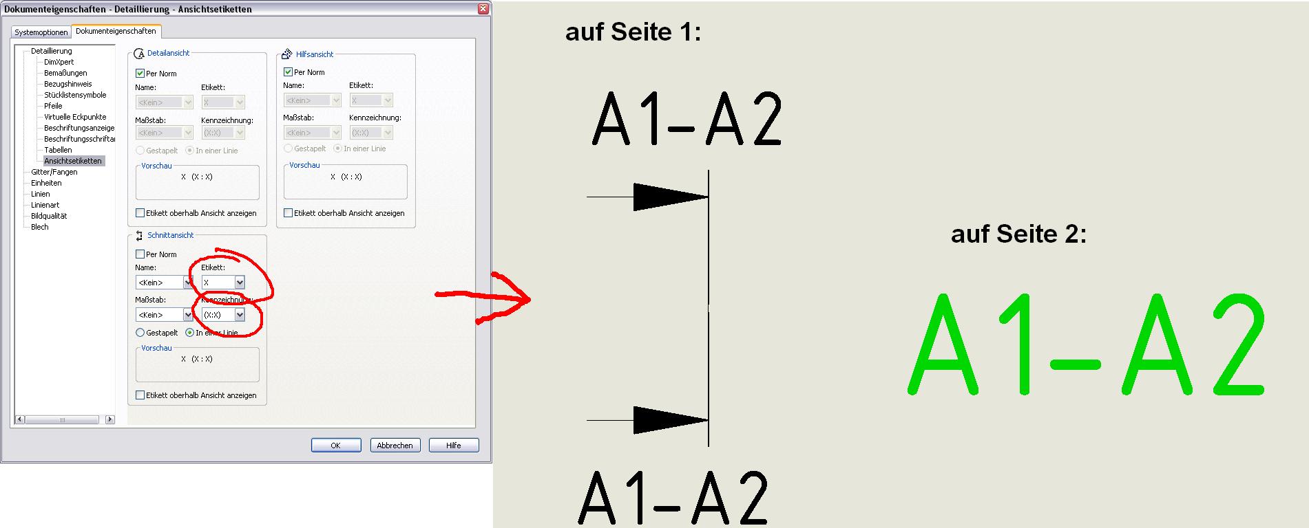

Ich brauche mal dringend Hilfe.
Mein Problem: Ich setze einen Schnitt auf Blatt 1 und angezeigt soll er werden auf Blatt 2. Normalerweise zeigt SW die Schnittbezeichnung "A-A" - auf dem 1. und dem 2.Blatt. Ich benötige aber die Bezeichnung A1-A2 (Schnitt erstellt auf Blatt 1 und angezogen auf Blatt 2). Kann mir da bitte jemand helfen - gibt es dafür irgendeine Einstellung?
Vielen Dank

erstellt am: 28. Sep. 2007 13:35    Editieren oder löschen Sie diesen Beitrag!  <-- editieren / zitieren -->   Antwort mit Zitat in Fett Antwort mit kursivem Zitat    Unities abgeben: 1 Unity (wenig hilfreich, aber dennoch)2 Unities3 Unities4 Unities5 Unities6 Unities7 Unities8 Unities9 Unities10 Unities Nur für bonsai97 10 Unities + Antwort hilfreich
Es ist möglich, setz die Einstellungen so wie im Screenshot.
Schönes Wochenende noch

erstellt am: 28. Sep. 2007 13:48    Editieren oder löschen Sie diesen Beitrag!  <-- editieren / zitieren -->   Antwort mit Zitat in Fett Antwort mit kursivem Zitat    Unities abgeben: 1 Unity (wenig hilfreich, aber dennoch)2 Unities3 Unities4 Unities5 Unities6 Unities7 Unities8 Unities9 Unities10 Unities
Leider fehlt der Screenshot. Könnte der nochmal geschickt werden!

erstellt am: 28. Sep. 2007 14:34    Editieren oder löschen Sie diesen Beitrag!  <-- editieren / zitieren -->   Antwort mit Zitat in Fett Antwort mit kursivem Zitat    Unities abgeben: 1 Unity (wenig hilfreich, aber dennoch)2 Unities3 Unities4 Unities5 Unities6 Unities7 Unities8 Unities9 Unities10 Unities
die Bezeichnung des Schnittes nach den Einstellungen von wildcad ist ja schon fast so wie ich es brauche. Ich hab mal noch ein *.jpg hinterlegt.
Gruß bonsai97

erstellt am: 28. Sep. 2007 15:02    Editieren oder löschen Sie diesen Beitrag!  <-- editieren / zitieren -->   Antwort mit Zitat in Fett Antwort mit kursivem Zitat    Unities abgeben: 1 Unity (wenig hilfreich, aber dennoch)2 Unities3 Unities4 Unities5 Unities6 Unities7 Unities8 Unities9 Unities10 Unities Nur für bonsai97 10 Unities + Antwort hilfreich
Nein das ist nicht möglich da nur ein Bezeichnungsfeld zum Eingeben dieser vorhanden ist.
