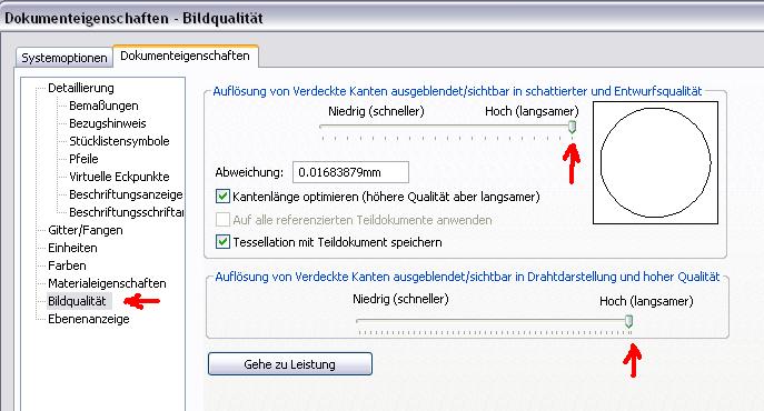

Hallöle bin grad dabei mich ein Bisschen mehr mit SolidWorks auseinander zu setzen. Nun bin ich auf folgendes Problem gestoßen und zwar scheinen bei einer Baugruppenzeichnung verdeckte Körper durch. Das ganze verschwindet komischer Weise wenn man näher ranzoomt, wird aber trotzdem mit gedruckt und stiftet natürlich unötige Verwirrung.
Also es ist quasi eine 5mm Stahlplatte, welche auf Vierkantstählen liegt... und in der 3D-Ansicht auf dem Zeichenblatt scheinen die Umrisse der Vierkanstähle durch, obwohl ich verdeckte Körperkanten nicht anzeigen lasse... und wenn man ranzoomt ist es ja auch weg ...
Hat jemand eine Idee woran es liegen könnte??
Achso und ist es möglich die Auflösung der Ansicht irgendwie zu bestimmen/ höher zu stellen ??? Weil ist auch ganzschön verpixelt
Danke schonmal

Diese Einstellung solltest du in deinem Vorlageteil ändern,
da sonste jedes neue Teil wieder so pixelig ist ;-)
Findest du unter Extras - Optionen.

Gefahr erkannt, Gefahr gebannt
Nun habe ich endlich herausgefunden woran es liegt.
Es gibt zwei Arten der Einstellungen.
Sytemoptionen- Auswahl von verdeckten Kanten- Auswahl in schattiert ausschalten. (siehe Bild1)
Dokumenteneigenschaften - verdeckt- erweitert- Schalter alle auf Null
(siehe Bild 2)
So wären die richtigen EInstellungen, damit das Problem behoben wird.
Sind diese Einstellungen anders, macht jedes einzeln für sich keine
Probleme. Nur zusammen wird ein böser Schuh draus, also Vorsicht vor
Fremdsolidworksmodellen, wo die Dokumenteneinstellungen mitgeliefert
werden. Naja, nun bin ich ja schon etwas schlauer.

Weiß nicht welche "Gefahr" du gebannt hast, aber Objekte die hinter einen zB. dünnen Blech sind, werden beim wegzoomen weiterhin sichtbar sein.
