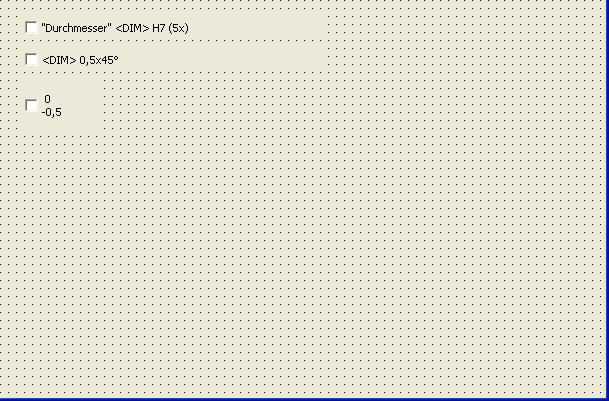

würde gerne per macro die läßtige arbeit mit den favoriten ändern.
habe dabei das macro von stefan gefunden (masstexte-ändern oder klammern setzen)
so jetzt zu meiner frage:
wie lauten die einzelen solidworks befehle um im macro zu sagen das er passung h7 nehmen soll.
dies soll nicht per text geschehen!!!!!!
geht das???
damit ich die einzelnen befehle per checkbox wählen kann
siehe anhang
hoffe mir kann jemand hilfreiche tipps geben

So könnte das Zuweisen der Toleranzen zu einer Bemaßung aussehen. Mußt Du jetzt nur noch mit der Aktion aus Deinem Dialog verknüpfen...

ist es möglich direkt im macro die stellen hinterm komma auf die toleranz zu setzen???
sprich +0,2 und nicht +0,20 (im feld darunter)
bei der passung auf geschichtet ohne linienanzeige???
welche parameter sind in deinem code für zweiseitig, passung bohrung welle etc verantwortlich
nehme an:
passung = selObj.SetToleranceType(swTolSYMMETRIC)
passung = selObj.SetToleranceType(swTolMETRIC)
englisch???
wie lautet die variable für zweiseitig???
zB 0\+0,05
