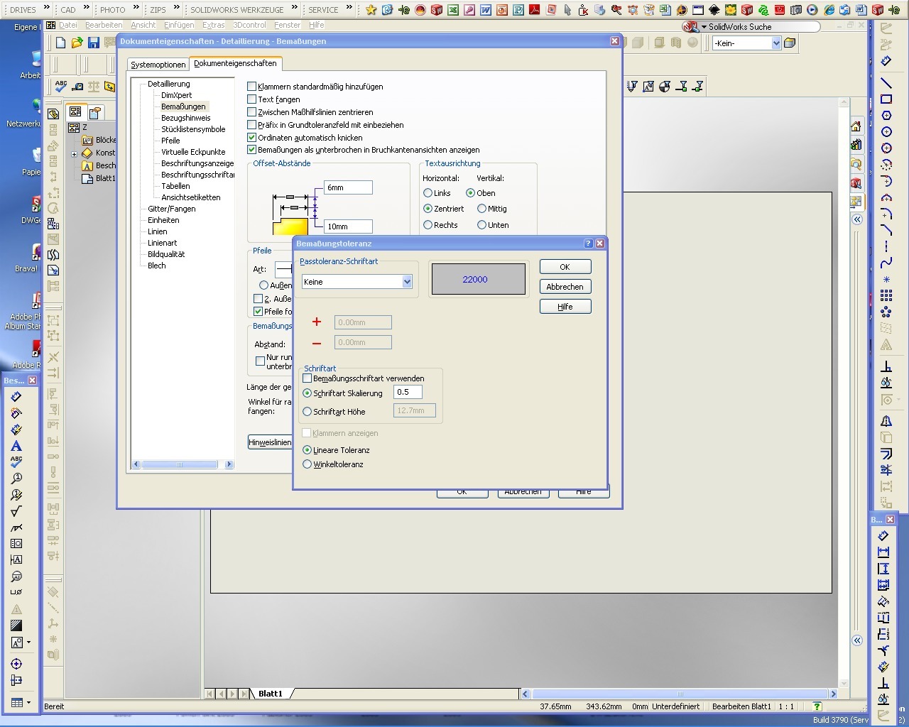

Hallo liebe Solid Profis,
wir haben die Vorgabe bekommen, daß die Schrifthöhe der Toleranz immer etwas kleiner als die normale Bemaßung sein soll.
Für die Toleranzzahlen habe ich es ja geschafft die Einstellung dauerhaft zu ändern. Wo finde ich denn die Einstellung die Passungsabmaße?
Vielen Dank im voraus für Eure Hilfe
Gruß Jens

Hallo Jens,
das ganze kannst du in den Dokumenteigenschaften unter Extras-Optionen-Dokumenteigenschaften-Bemaßung-Toleranzen(unten rechts) einstellen und in einer Vorlage abspeichern.
Siehe Screenshot

Die Einstellung habe ich schon versucht, geht aber immer wieder zurück auf Einstellung "1".
Ja wir arbeiten noch ca. 2 Monate mit 2005 dann 2007 hoffen also auf die neue Version.
Danke, Jens
Alles zurück, habe übersehen oben links auf Passung zu stellen, nun funzt es.
lg Jens

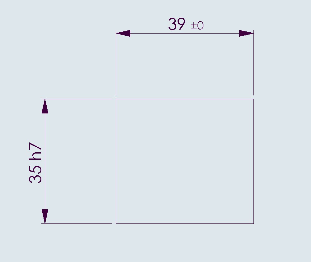

Hallo und einen guten Tag an alle fleißigen Helfer.
Habe das gleiche Prob in SWXSolidWorks 2007.
1000 mal umgestellt und nix passiert.

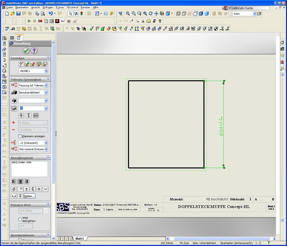

Auch in 2006SP5.1 der gleiche Ärger. Ich hatte das auch schonmal gemeldet, hier die übliche unbefriedigende Antwort:
Fit Tolerance font does not follow font scale set in Document Properties
364895 Dimension DRW (Tols/Symbols/Prop)
The SPR has high priority and will most likely be in SW2007 SP4.
Ich habs für uns jetzt so gelöst, daß ich die Einstellung für alle Maße in der Vorlage auf "Passung" gelassen habe, dann funktionierts. Allerdings müssen wir dann damit leben, daß ab und zu beim anklicken von einigen Maßen die Meldung "unbekannter Fehler" hochploppt. Aber das ist das kleinere Übel von beiden.
Wenigstens stimmt die Schrifthöhe...

Hi an Alle,
das Zauberwort heißt Zeichnungsvorlage. Einmal Ändern, abspeichern, fertig.

Hallo an Alle.
Der Tip mit der Einstellung Passung ist genau der Richtige.
Ob man nun von "Keine" auf "Passung" umstellt oder von "Passung auf "Zweiseitig"...
