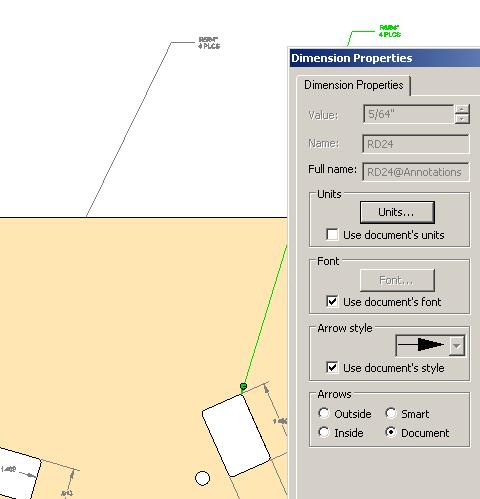

Sagen Sie bitte.
Warum ist es auf ein Detail,  Annotation Umfängen möglich, zu sehen, und in anderen - ist es sichtbar.

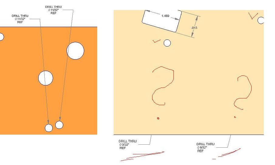

meinst du warum bei der Beschriftung (DRILL THRU Ø 9/32“ REF) der Pfeil zu den Bohrungen nicht zu sehen ist? Der Bezug scheint ja an der Koerperkante aufzuhoeren.
Das kann daran liegen dass sich die Beschriftung auf die Koerperkante unten bezieht?
Wie hast du die Beschriftung eingefuegt?

Principle of construction - identical.
The sizes are put in Part to Edges of this holes.
Dim in part"BPb, I may see only in "Wireframe"

ich habe mir Deine Parts angeschaut:
Da scheint ein Problem mit der grafischen Berechnung in diesem Part zu sein. Die Bemaßung wird nach einem Neuaufbau mit Strg+B oder der "Verkehrsampel" vollständig angezeigt. Sobald man das Teil dreht, sieht man nur den Teil außerhab des Körpers. Strg+B und alles ist wieder schön.
Warum das so ist? Keine Ahnung.
I took a look to your parts:
It seems there is a problem with graphical calculation in this part. The annotations will shown complete after a rebuild with Ctrl+B or icon "traffic light". If you rotate or move the part then end the annotations on the body edges again. After a rebuild again all is fine.
Why? I don´t know.    I think you should inform your support (reseller).

Thanks You, very much!
I "process" this file 1.5 years.
Probably, it should be, simply removed.
