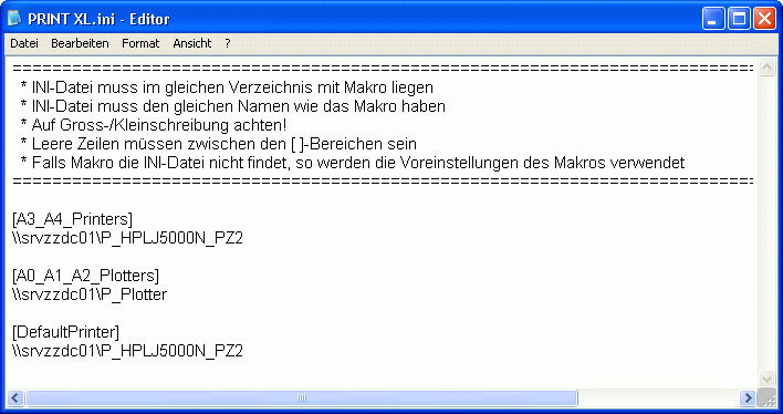

Installation
  1. Makro UND INI-Datei im gleichen Verzeichnis ablegen
  2. Verknüpfung zum Makro in SolidWorks erstellen

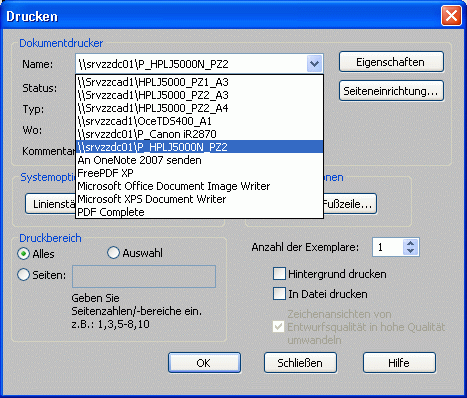

  3. Druckernamen ermitteln (auf Gross-/Kleinschreibung achten)
  4. INI-Datei mit jedem Texteditor ändern. D.h. einfach die Druckernamen in die entsprechenden Abschnitte eintragen. Sie können auch mehrere Drucker pro Abschnitt eintragen. Im Abschnitt [DefaultPrinter] steht Ihr Lieblingsdrucker, der standardmäßig im Makro-Fensterchen voreingstellt wird.
Gruß pavlodar
