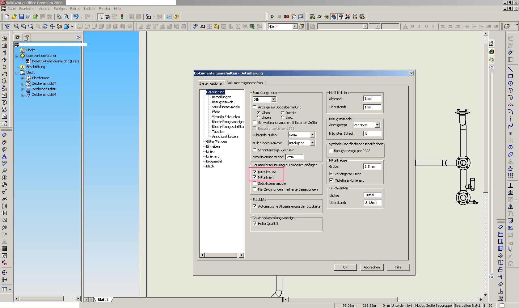

Hallo Leute, dieser Beitrag ist zwar schon bisschen älter aber ich habe jetzt das gleiche Problem wie Thermoflasche
Kann man es denn irgendwie einstellen?
Vielen Dank
Gruß Eduard
Klug zu fragen ist schwieriger, als klug zu antworten.
Eduard Beser
Technischer Zeichner =>Upgrade=> MB-Techniker
Sehen Sie sich das Profil von Eduard Beser an!   Senden Sie eine Private Message an Eduard Beser  Schreiben Sie einen Gästebucheintrag für Eduard Beser
Beiträge: 516
Registriert: 10.12.2007
Win 7-Pro-64 SP1
Solid Works Office Premium 2016
NVIDIA Quadro K2200
Intel(R)Xeon(R)CPU E3-1226@ v3 3.30GHz
16GBRAM
erstellt am: 16. Apr. 2009 09:08    Editieren oder löschen Sie diesen Beitrag!  <-- editieren / zitieren -->   Antwort mit Zitat in Fett Antwort mit kursivem Zitat    Unities abgeben: 1 Unity (wenig hilfreich, aber dennoch)2 Unities3 Unities4 Unities5 Unities6 Unities7 Unities8 Unities9 Unities10 Unities Nur für Thermoflasche 10 Unities + Antwort hilfreich
Hallo Leute
da es keine neue Beiträge hier gab, habe ich versucht die Mittellinien und Mittelkreuze schon beim einfügen der ersten Ansicht automatisch miteinzufügen, siehe Bild, doch es geht auch nicht!!!!!
WARUM??????? SOS!!!

Bitte nicht zu stark aufregen, es schadet nur dem Herz.   Ich bemühe mich selber meine Herz zu schonen. Kenne leider das Phänomen auch. Manchmal funzt es, manchmal nicht. Nur die Hoffung nicht aufgeben. Vielleicht gibt es einmal eine Version bei der die Aufhebung der "Fehler" wichtiger ist als neue Funktionen....
Gruss Sonti

Hallo Eduard,
meist gibt es einen Grund, daß es nicht geht. Wenn ich mir Dein Bild so anschaue, scheint mir Deine Rohrleitung mit den Flanschen nicht unedingt "gerade" auf dem Blatt zu liegen. Könnte es nicht sein, daß einige Bohrungen nicht schräg und dadurch Ellipsen sind und dadurch bedingt gar keine Fadenkreuze z.B. angebracht werden können? Versuch es doch mal bei einer Bohrung manuell einzufügen. Geht das?
MFG Robert Hess.
P.S: Im reduzierten Modus in der Zeichnung geht nicht immer alles. Ich würde bei einer Zeichnungserstellung, diese immer vollständig laden, damit es dabei keine Probleme gibt.

@ Robert Hess:
Was du meinst ist nur eine Leitung oben in der Seitenansicht, da will ich auch selbstverständlich keine Mittelkreuze einfügen, aber eine Mittellinie müsste man da doch trotdem einfügen können, und das Problem ist das ich es früher hinbekommen habe mit einem Klick auf die Ansicht und dann auf den Mittellinien-Button alle Mittellinien in der Ansicht einzufügen, jetzt allerdings nicht.
Heute war ich wircklich überrascht. In der Unterbaugruppe von der Baugruppe, die man im Bild sehen kann, konnte ich die Mittellinien automatisch einfügen, also mit der "One-Klick-Methode".
